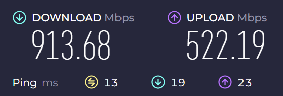

    • 22. Oktober 2024 um 11:00
    Ich habe mal einen Speedtest über speedtest.net gemacht: Das schaut schon mal nicht schlecht aus.
    Aber wenn ich den (auch anscheinend von Ookla stammenden Test mittels App auf dem Laptop und direkt am Router angeschlossen mache) sind die Downloadwerte max. 1/2 so groß als mittels Webbrowser. Kann sich das einer erklären?
