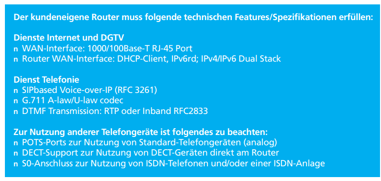

    Nach etwas Einlesen in die Materie habe ich jetzt auch verstanden, dass der Genexis ONT quasi das Glasfaser-Modem darstellt, an welches prinzipiell jeder herkömmmliche Router angeschlossen werden kann, sofern er diese Anforderungen erfüllt:
    (https://www.deutsche-glasfaser.de/fileadmin/cont…s_anleitung.pdf)
    Und hier stellt die DG eine Liste funktionierender Fritzboxen zur Verfügung ("...funktionieren laut Aussage des Herstellers AVM")
    Ich werde mich noch ein bisschen durch diese Liste klicken und schauen, wie die Geräte preislich so liegen.
    Die Tendenz geht aber in Richtung Mietbox 7590AX... der Komfort eines Mietgeräts plus die doppelte Leitung sind schon nicht schlecht.

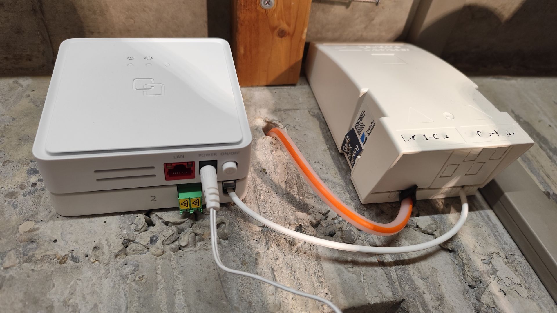

    Wow, erstmal danke für die schnelle und fachkundige Rückmeldung :thumbup:!
    Die unteren Anschlüsse sind nicht belegt. Momentan nutzt du einen aktiven Abschluss, der von Glas auf Kupfer wandelt.
    Ach schade. Mit Glasfaser bis zur 5,50m entfernten Fritzbox wäre doch sicher besser gewesen, oder?
    Daran kannst du per Netzwerkkabel einen fast beliebigen aktuellen Router nutzen.
    Ok, fast beliebiger Router ist natürlich vorteilhaft. Ich dachte, es müsste ein spezieller mit integriertem Glasfaser-Modem sein.
    Du kannst auch einen Gf-Router wie die 55x0 direkt nutzen. Dazu muss dir dein ISP den passiven Aufsatz liefern und dein Endgerät muss dann beim Provider aktiviert werden. Vorausgesetzt, es handelt sich bei deinem Anschluss um die PON-Topologie.
    Genaueres kann dir dein Provider verraten.
    Ok, das übersteigt jetzt etwas meinen Kompetenzbereich :roll: Was ist denn mit "direkt nutzen" gemeint?

    Hallo liebes Forum,
    unser GF-Anschluss wurde letzte Woche fertiggstellt und aktiviert.
    Nun stellt sich uns die Frage des technisch richtigen und sinnvollen Anschlusses des WLAN-Routers.
    Dieser soll in 5,50m Entfernung vom Glasfaser-Aschluss stehen.
    Die Anschlussdose (GF-TA?) sieht aus wie folgt:
    Der rote LAN-Anschluss ist klar, dieser wurde vom Monteur in meinem Beisein auch erfolgreich geprüft.
    Dahinter gibt es aber auch zwei grüne Glasfaseranschlüsse. Sind diese überhaupt belegt? Ist es sinnvoll, über diese mit Glasfaserkabel bis zur Fritzbox zu gehen, anstatt mit herkömmlichem Netzwerkkabel?
    Und falls ja: Welches Kabel genau müsste das sein?
    Apropos Fritzbox: Wir haben noch keine, und sind aktuell noch am überlegen, den Komfortanschluss (6,99€) mit der AVM FRITZ!Box 7590 AX hinzuzubuchen.
    Alternativ käme für uns die relativ günstige FritzBox 5530 Fiber in Frage, welche jedoch offenbar nur einen Glasfaser-Eingang (kein LAN) hat.
    Vielen Dank für jeglichen Rat!
