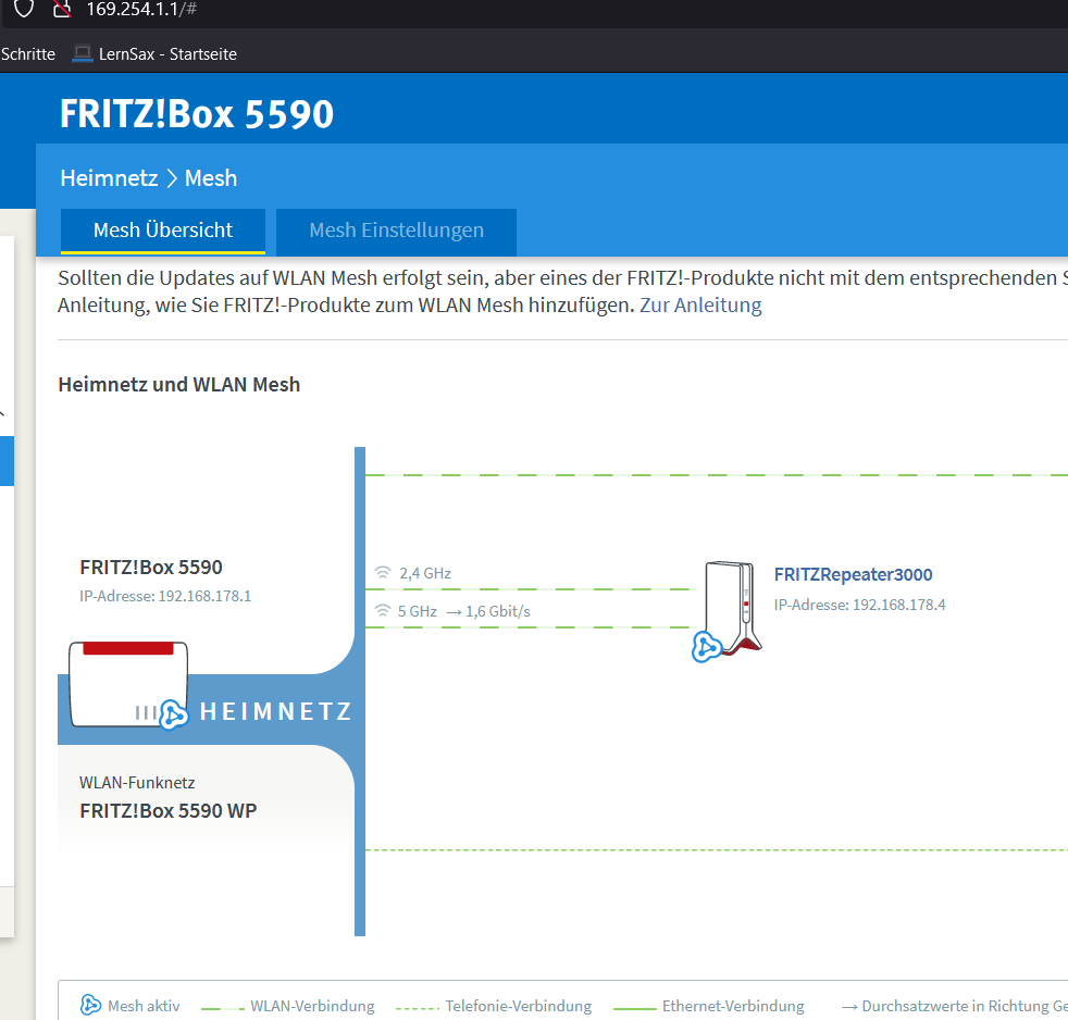

    Warum richtest du es nicht einfach nach Anleitung ein? Warum nutzt du Kabel für die Einrichtung, wenn das Gerät als WLAN Repeater arbeiten soll? Dir ist klar, dass MESH auf Dauer nur mit Einstellungsübernahme geht? Das steht auch so in der Anleitung?
    Und warum ziehst du immer wild Kabel? Greif doch über die Notfall-IP drauf zu. Die bleibt immer gleich.

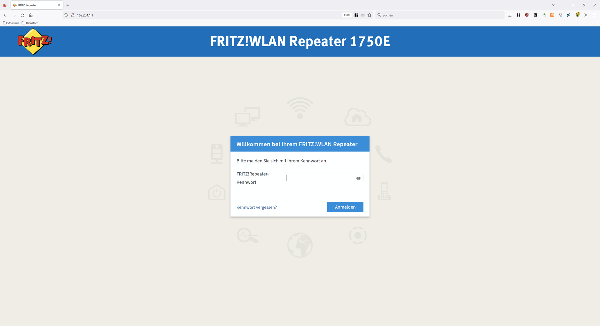

    Man kann sich das Leben auch absichtlich schwer machen.
    Die Anleitung sagt Knöpfchen drücken und Knöpchen drücken. Also für Endkunden.
    Das ist falsch mit der Einstellungsübernahme. Die brauch man überhaupt nicht. Manko daran ist, die 3. Funkeinheit läuft nur auf Autokanal im Repeater. - will ich aber nicht und schon gar nicht bei vielfrequentierten Umgebungen.
    Wie kommst Du da drauf? Gab nie Probleme mit DNS oder der Gleichen. Dort werden nur Wlangeräte auf dem Hof angebunden. (leider nur per DHCP möglich).
    Die Notfall IP funzt da nicht, wenn das Ding im Wlan ist. Da kommt immer nur die Fritzbox. Also muss ich sowieso hin.

    Aber um den ins Mesh zubekommen, musst man ja die Tasten drücken.
    Die feste IP im 3000er stand drin, 5590 sagt ist im Mesh und hat eine ganz andere IP vergeben. Beide waren zum Zeitpunkt nur über WLAN verbunden. 3000er nicht erreichbar. Also wieder Lankabel an 3000er und es steht eine noch ganz andere IP als fest drin und die Einstellungsübernahme war aktiv.
    5590 gesagt mach bitte meine feste IP draus, ja erst nach nochmaliger Anfrage möglich, also 3000er neugestartet und Pustekuchen. Nicht erreichbar. Weder unter meiner festen IP, noch die vergebene von der 5590, noch die andere die als fest danach drin stand.
    Das ist doch Mist sowas.
    also 3000er resetten, zu erst per Taste ins Mesh bringen, manuell IP in 3000er auf fest ändern und Einstellungsübernahme raus, Fritzbox neustarten. Warten 3000er neustarten, dann gings mit meiner festen IP.
