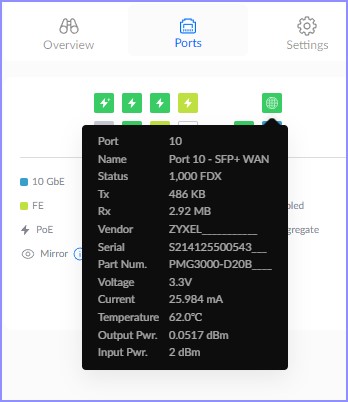

    Die Syndrome waren von nicht erkennen des Moduls(AVM) über Packetloss(Zyxel) bis hin zu das UI vom UDM leer blieb(FS.com), obwohl die Hardware ihren Dienst verrichtete.
    Wie gesagt, exakt das selbe Modul das avolkmer benutzt, läuft auch bei mir ohne die beschriebenen Symptome aus dem Ubiquiti Forum. Daher meine Vermutung von der vorherigen Seite, dass WENN Probleme mit dem FS.com Modul auftreten, dann vielleicht erst in Verbindung mit dem Herstellen der PPPoE Verbindung und somit Traffic auf dem Modul. Denn aktuell idled es ja bloß. (Sowohl bei avolkmer, als auch bei mir) Vielleicht tritt der beschriebene Fehler von Ant aber auch nur mit dem GPON Modul und nicht dem XGSPON von FS.com auf. Wir werden es, hoffentlich am Montag, bald erfahren.

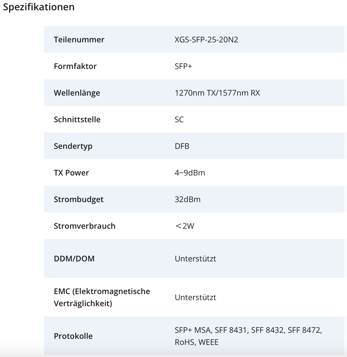

    Auch hier denke ich, ähnlich wie beim Frequenzbereich, dass die Werte die du von DNS:NET bekommen hast, die aus Provider Sicht sind, sprich die Gegenstelle.

    Könnte es sein, dass du die Werte verkehrt herum interpretierst. DNS:NET sagt dir ihre und die am Modul sollten TX/RX entgegengesetzt sein. Ist ja immer eine Frage auf welcher Seite des Gerätes man sitzt und was somit raus und rein ist. ;)
    So habe ich mir das auch gedacht. Die Module die er gefunden hat im Netz, waren welche für die Provider Seite, daher verkehrt herum. Das FS.com Modul deckt sich genau mit dem, was DNS:NET per Mail geschickt hat.

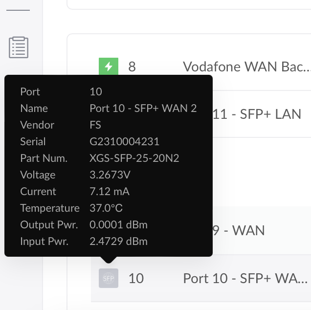

    Das mit dem Abschmieren betraf das FS.com-Modul, da bleibt die GUI fast leer , man sieht nur die UDM SE, sonst nichts. Dafür läuft Internet mit voller Bandbreite. Und in dem Mini-Display der UDM SE sieht man alle Werte und IP-Adressen. ;)
    Genau so habe ich das auch verstanden und ich habe ja auch das FS.com Modul, allerdings die XGS-Pon Variante getestet. Hier stürzt nichts ab auf meiner UDM-SE. Daher war mein Gedanke, dass die GUI erst abschmiert, wenn auch wirklich Traffic anliegt auf dem Modul und das ist bei mir ja noch nicht der Fall. Vielleicht verhält sich das XGS-PON Modul aber auch einfach anders als das GPON. :/

    • 24. Mai 2023 um 11:33
    Habe es gestern nicht mehr geschafft das Modul zu stecken, heute aber nachgeholt und es wird zumindest von meiner UDM SE erkannt. Bislang ist auch noch nicht die GUI abgeschmiert wie einige in dem Thread im Ubiquiti Forum berichten. Kann aber auch sein, dass dies erst durch die PPPoE Einwahl getriggert wird. Nun muss nur noch DNS:NET in die Puschen kommen.

    Zitat von fotilla
    Anbei der Ausschnitt aus der Mail:
    Aber die Wellenlänge für TX/RX aus deinem Mailausschnitt, stimmen doch mit den Werten des Moduls von fs.com überein oder habe ich einen Knick in der Optik? Es gibt auf deren Seite 2 Module. Glück für uns, stimmen die Specs des günstigeren mit den Anforderungen von DNS:NET überein
