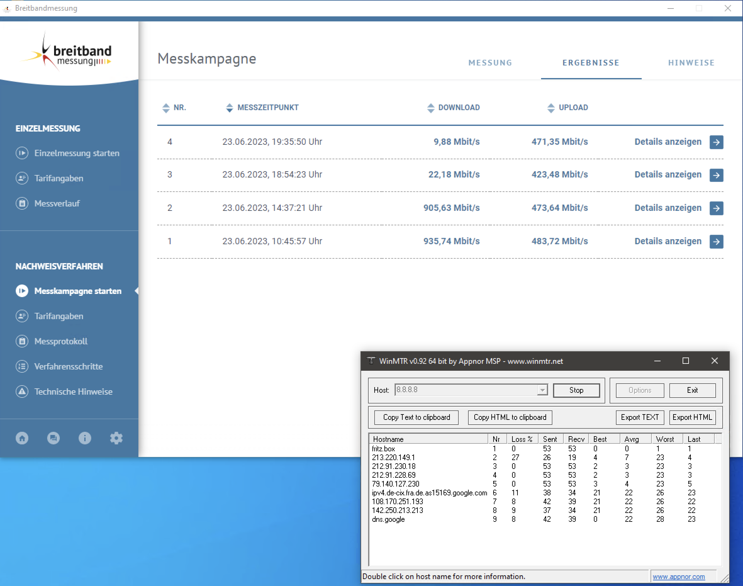

    Der tracert sieht bei mir ok aus, aber die Breitbandmessung ist unterirdisch:

    Ich halte es für Quatsch ohne meine Infrastruktur dazwischen zu testen. Der Rechner mit der Messkampagne hängt ein einem Switch, der von der Fritz.Box das Netz bezieht. Die hängt auch per CAT7 Kabel direkt am ONT.
    Tagsüber hat ja das Messtool auch kein Problem. Speedtest zeigt abends zwar auch etwas weniger an, aber alles im Rahmen. Das Messtool gibt mir aber wieder, was ich bei vielen Webseiten einfach spüre, weswegen ich dabei bleibe, da können die sich winden wie sie wollen. Dass meine Infrastruktur es nicht wirklich sein kann zeigt ja, dass tagsüber alles völlig Ok ist. Dazu hat sich hier nichts geändert, seit dem DSL Anschluss. Der Switch (D-Link DGS-1100-24PV2) ist auch nicht alt, die FritzBox ist eine 7590AX mit der aktuellen Firmware.
    Bestes Beispiel für eine Webseite, die in den Abendstunden einfach unbrauchbar wird ist Reddit. Da lädt teilweise nicht mal ein Bild mehr. In MS Teams Meetings am Abend muss ich teilweise auch meine Kamera ausschalten, damit ich noch ankomme. Wild.

    Das Problem besteht im Grunde seit der Schaltung. Ich messe seit drei Wochen immer mal sporadisch in den Abendstunden, wenn es mir auffällt.
    Ich habe gerade mit DNS:Net telefoniert. "Natürlich" ist es eine Konfigurationssache. Wir sind es nochmal durchgegangen und haben im Grunde die identischen Einstellungen nochmals durchgeführt ;)
    Ich soll nun nochmals messen und mich nochmals melden. Ich habe ihm aber gesagt, ich halte mich eher an das Breitbandmess-Tool und weniger an Speedtest, weil mir dieses eher die wirklicher Leistung wiederspiegelt. Mal schauen.
    Es nervt einfach, weil an sich funktioniert ja tagsüber alles. Abends ist es abhängig von der Webseite unbrauchbar, was mir ja sagt, dass da irgendwas total schief sein muss. Mit dem DSL Anschluss von DNS hatte ich das Problem absolut nicht.
    Das wird jetzt ein wochenlanges hin und her, ehe sie einsehen, dass es nicht bei mir hängt.

    Ich habe heute morgen gemessen (8:50Uhr):
    Ping: 14ms Down: 924Mbps Up: 471Mbps
    Jetzt 20:30:
    Ping: 47ms Down: 9Mbps Up: 460Mbps
    Da stimmt echt was nicht.
