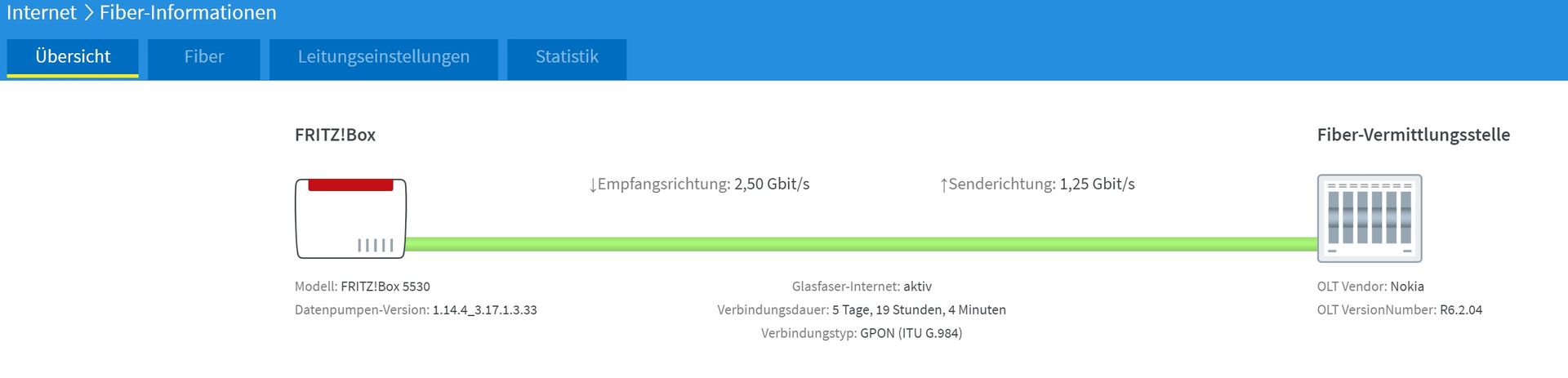

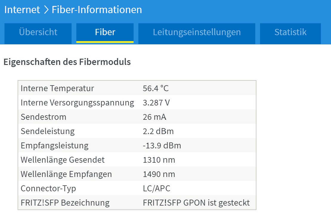

    Hier die Screenshots zur Konfiguration.

    @TommyCo12 / Cector: ist bei Eurer Fritz!Box bei den Leitungseinstellungen oder beim VLAN irgendetwas besonderes eingestellt?
    Bei uns ist das Netz der DG gerade noch im Bau bzw. in der Aktivierung. Insofern sollte die Technik dem aktuellen Stand entsprechen. Eingesetzt wird bei uns GPON in PLZ 90559. Auch ich habe eine Fritz!Box 5530 mit Firmware 7.29 und Build 93005.
    Leider verlief die Aktivierung nicht wirklich professionell / reibungslos. Nach Wochen / Monaten ohne Info bzw. gegensätzlicher Informationen Zum Aktivierungstermin (erst hieß es "in zwei Wochen" dann wieder "2. Quartal 2022 ist hinterlegt) kam eines Morgens der unverhoffte Anruf, ob die Arbeiter sofort zur Aktivierung kommen können. Leider sprachen die beiden Männer kein Wort deutsch und auf englisch war es recht schwierig verständlich zu machen, dass ich eben nicht den normalen NT habe, sondern eine eigene Fritz!Box.
    Die beiden waren dann so nett mir das Aktivierungskennwort zu überlassen und tatsächlich wurde einmalig die Internetseite unter http://activation.deutsche-glasfaser.de im Browser angezeigt. Dort konnte ich den Aktivierungscode eingeben. Letztes hat dann dazu geführt, dass der Anschluss aktiviert wurde - zumindest kamen im Anschluss alle Briefe / Bestätigungen.
    In der Fritz!Box wird mir auch eine aktive Glasfaserverbindung angezeigt. Allerdings war es das dann schon mit der Freude. Denn eine Internetverbindung wird nicht hergestellt. Die Hotlinemitarbeiter sahen aber durchaus, dass eine Fritz!Box 5530 aktiviert wurde. Jetzt ist die Frage, warum es trotzdem nicht geht.
