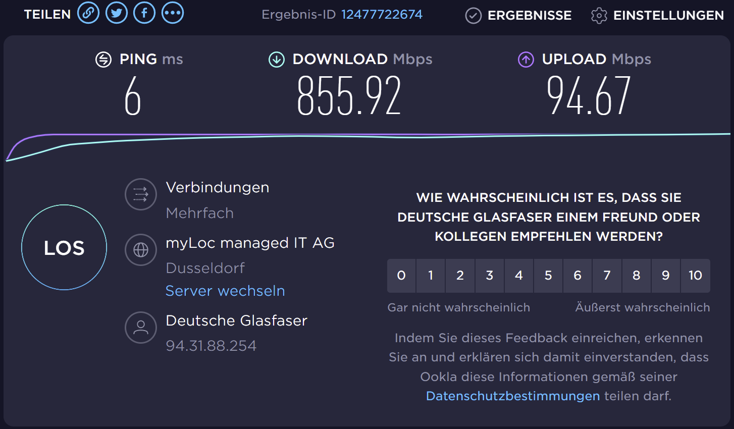

    Den kundeneigenen Router musst du bei DG beim Kundenservice anfragen bzw. bei der Bestellung angeben.
    Die VLAN ID stellst bei den Zugangsdaten ein (bei mir ist es die 362, aber du solltest mit 360 anfangen):
    Sehr gut! Der Tipp mit der VLAN-ID ist es gewesen! Nun klappt es und die Echtwerte entsprechen in Etwa den Nennwerten:

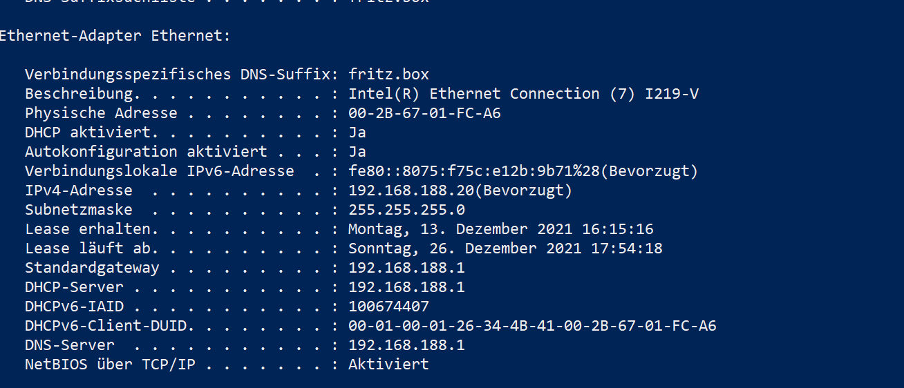

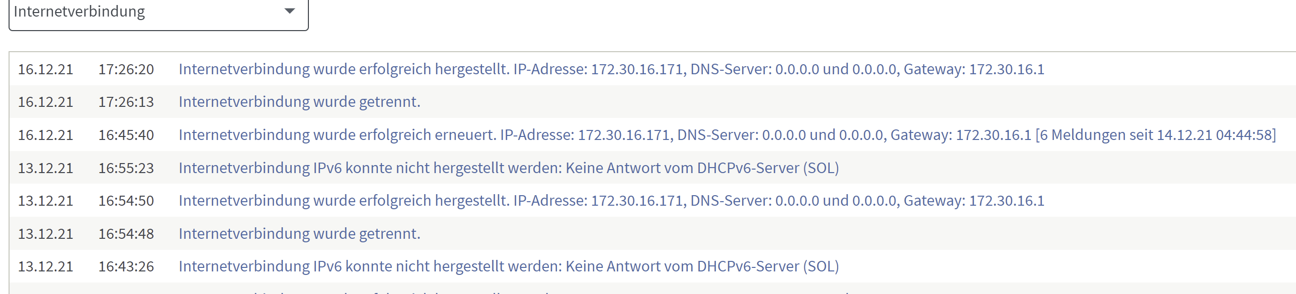

    Angehängt die Screenshots. Der Ping ist 4mal erfolglos verlaufen.
