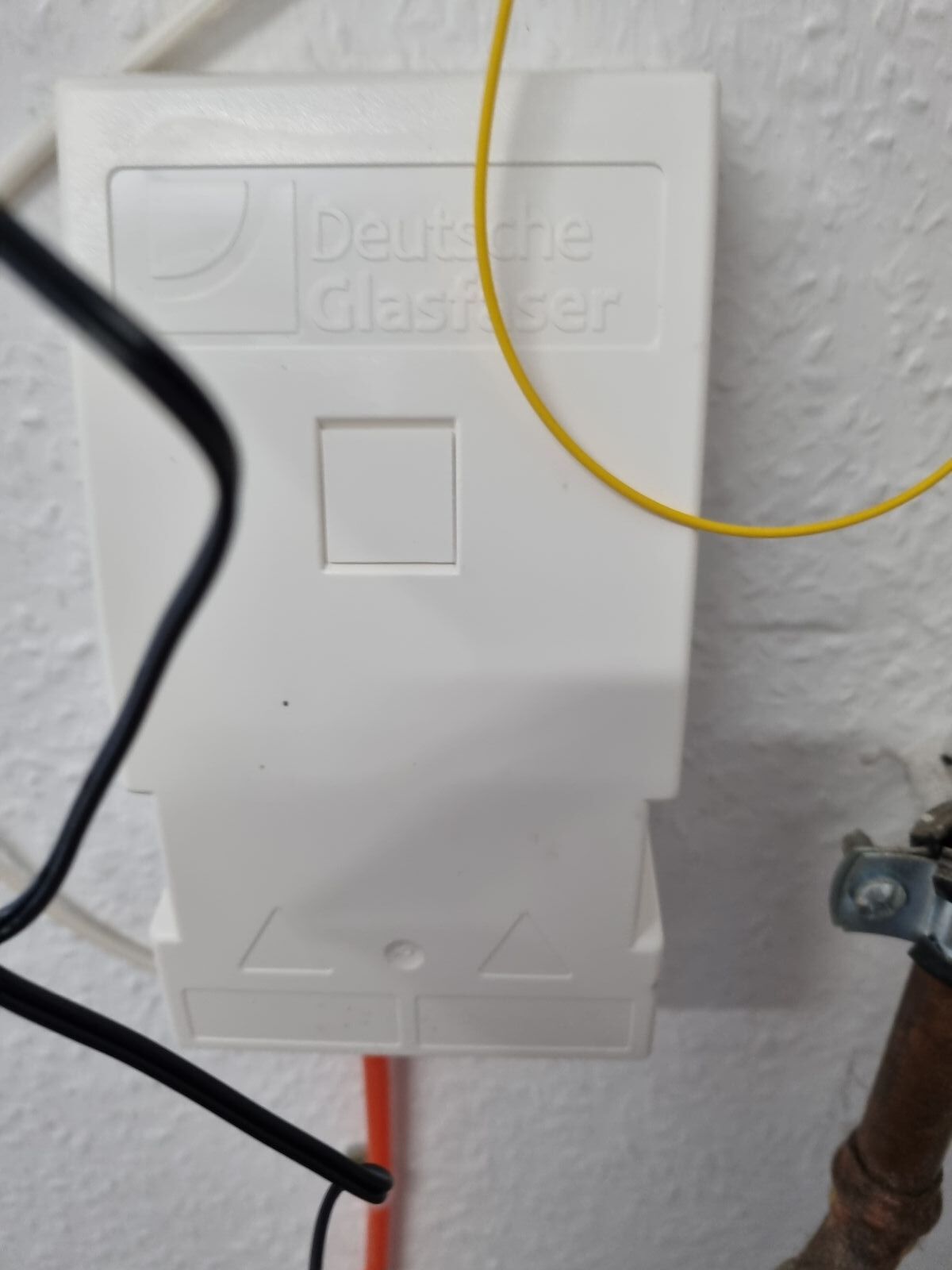

    • 27. Januar 2023 um 18:16
    vorab Danke für die ersten Antwort im selben Forum.
    Habe mir die Fritzbox 5590 geholt. Heute hat Deutsche Glasfaser bei mir den Anschluss gelegt.
    DG teilt per mail mit,dass ich ab sofort willkommen bin und die Hardware anschließen kann.
    Telefonie noch mit der alten Nummer bis Portionierung abgeschlossen ist.
    Also ich habe DG GPon und möchte den 5590 gemäß Anleitung AVM anschließen.
    Brauche also das DG Modem nicht,
    Der Sohn, der das Haus bewohnt muss dienstlich auch über Festnetz erreichbar sein ,also bin ich vorsichtig.
    Portionierung soll am 10.2. erfolgen von EWE.
    Habe mal mein Foto von der Installation gemacht (waren alles Subunternehmer... Syrer,sehr nett,aber nicht der deutschen Sprache oder Englisch möglich).
    Sind 3 Bauteile,welches Teil brauche ich denn nicht,wenn ich die Firtzbox 5590 direkt anschließen will,hat ja ein Modem.???
    Also schwarzer Kasten mit Power,Alarm,PON.Lan
    grauer Kasten mit 2 ineindergehenden Rechtecke
    Kasten mit Aufschrift Deutsche Glasfaser
    Bin Oldie 75 ,aber nicht so" ganz von der Welt", habe gerade 2 Game Computer für die Enkel aus Bauteilen gebaut,
    aber hier hätte ich gerne euren Rat.
    Sicher hat ja der ein oder andere die gleichen Bauteile und den Anschluss geschafft.
    Könnt Ihr den Oldie helfen??
    Ich danke im voraus!!!
