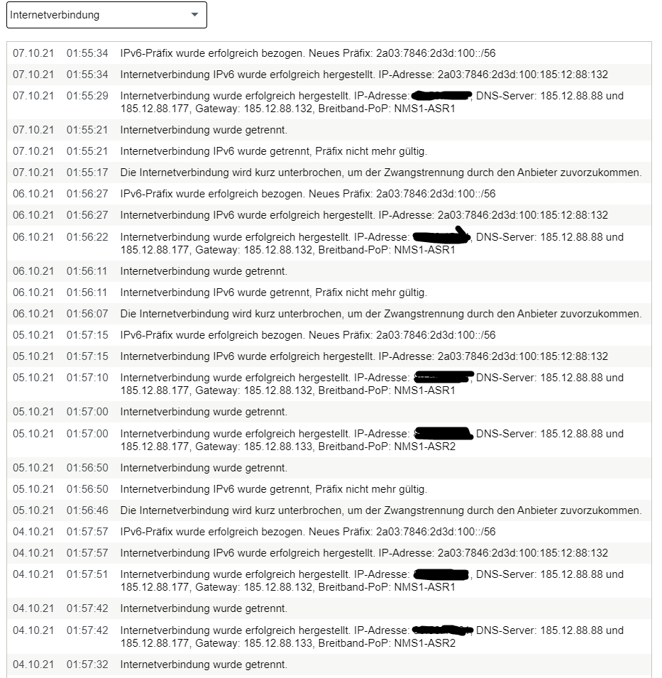

    Was den Ereignislog angeht, habe ich die selbe Meinung. Wie bereits vorher gesagt, ist mir dort auch nie wirklich etwas aufgefallen.

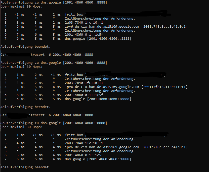

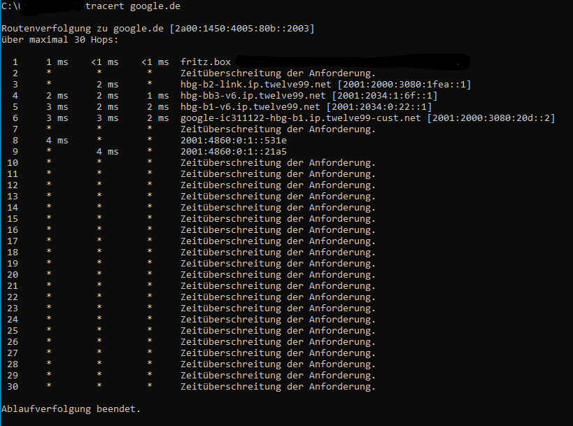

    Bei den Traceroutes ist mir aufgefallen, dass scheinbar Probleme bestehen wenn ich tracert google.de statt tracert 8.8.8.8 oder 2001:4860:4860::8888 eingebe. Ist das vielleicht ein Problem mit dem DNS?
    Normal scheint mir das nämlich nicht zu sein.

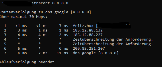

    gestern Abend habe ich sowohl ein Ereignisprotokoll und einen tracert (iPv4,iPv6, DNS) durchgeführt.
    Ich würde meine Meinung dazu erst einmal zurückhalten, um andere nicht zu beeinflussen, fest steht aber für mich: Da stimmt etwas nicht! :D
    Noch als Zusatzinfo zur Routerkonfiguration:
    Ich habe bereits verschiedene Routerkonfigurationen ausprobiert. Änderung DNS, iPv6 Deaktivierung und noch einige andere. Die haben mir leider keine Abhilfe geschaffen. Deshalb ist der Router nun (fast) standardmäßig gemäß der Providerkonfiguration konfiguriert.
    Für Antworten, Meinungen und eventuelle Lösungsvorschläge bedanke ich mich.
      • 156,28 kB
      • 933 × 955
      • 14,84 kB
      • 565 × 236
      • 59,87 kB
      • 819 × 609
      • 61,03 kB
      • 831 × 685
