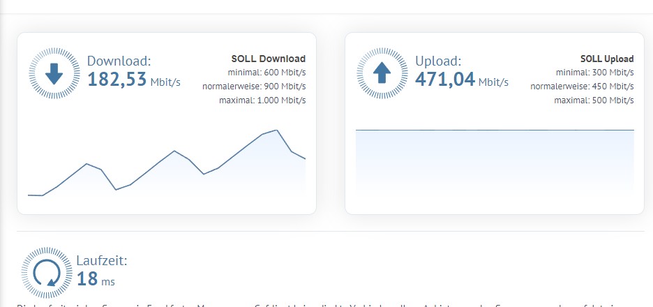

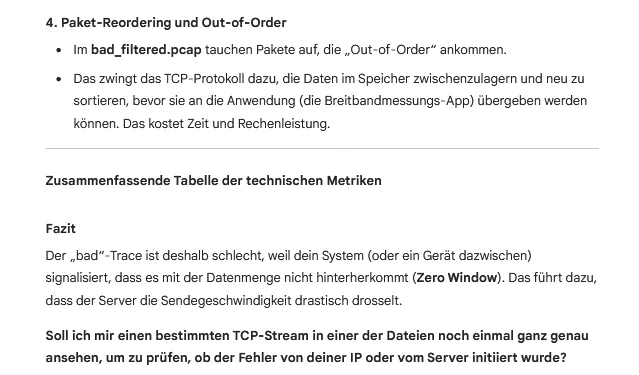

    Habe gerade mal meinen PC direkt mit dem ONT verbunden, um jegliche lokale Fehlerquelle in unserer Hausverkabelung auszuschließen. Ergebnis war so wie immer. Fehler liegt definitiv extern.

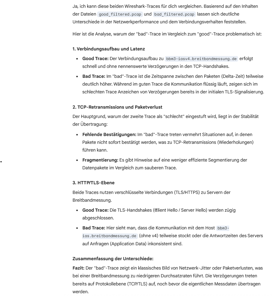

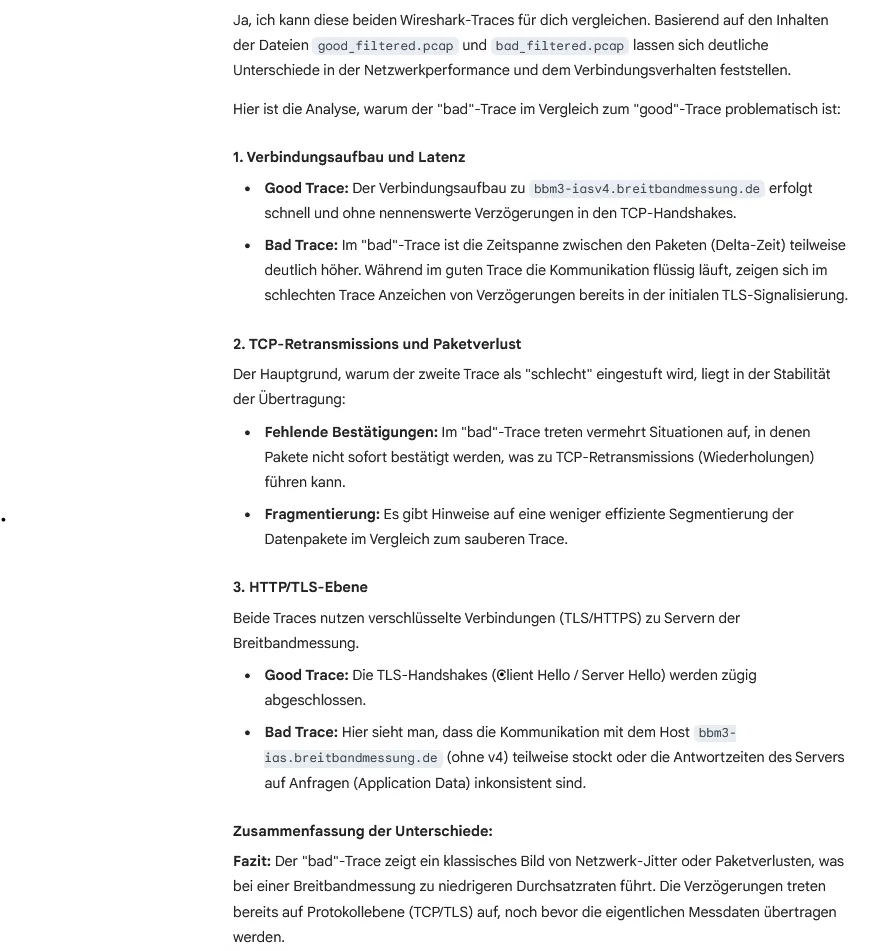

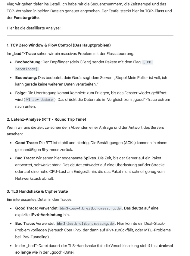

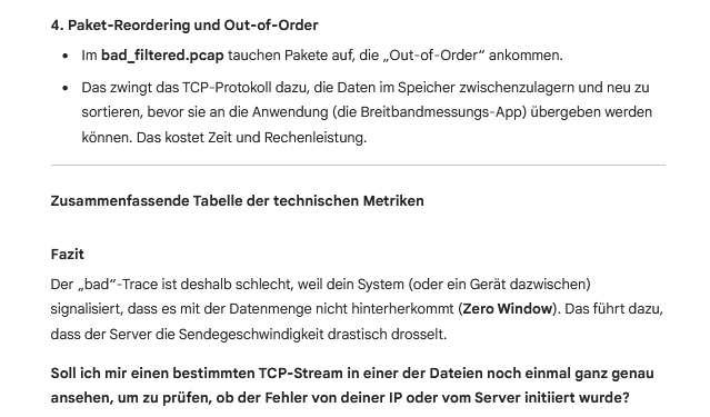

    Habe auch mal 2 wireshark traces mitgeschnitten wenn eine Breitbandmessung lief. Habe die beiden pcap Files mal Gemini zur Analyse gegeben:
    Hier mal seine allgemeine Einschätzung:
    Und hier noch die Detailanalyse:
    Der Punkt 3. irritiert schon etwas. Im Gutfall wird bbm3-iasv4.breitbandmessung.de verwendet, während im Schlechtfall bbm3-ias.breitbandmessung.de genommen wird.
    Ich kann für die Netzwerkprofis unter Euch die beiden Files auch hochladen. Beide sind gefiltert mit den IPs von meinem PC und dem Server der Breitbandmessung.de
    Sind halt jeweils ~40MB an Daten, keine Ahnung ob das Forum das zulässt.

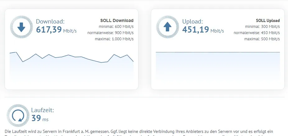

    EDIT: Gemini hat mir geraten mal mit VPN zur Primetime zu testen. Hier ohne

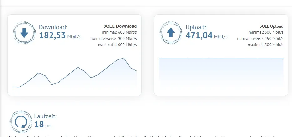

    Und hier mit VPN(Surfshark) nach Österreich:
    Das ist doch mal ein fett krasser Unterschied!!!

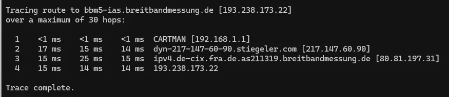

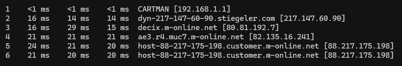

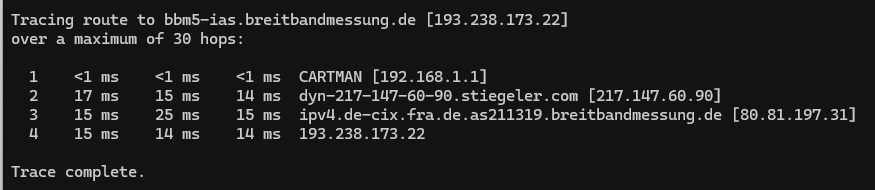

    Die Speedtest Server der Breitbandmessung haben anderen Standort.
    Traceroute z.b. zu bbm5-ias.breitbandmessung.de

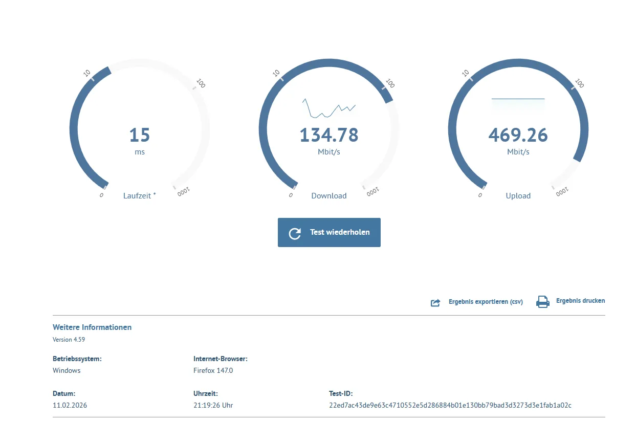

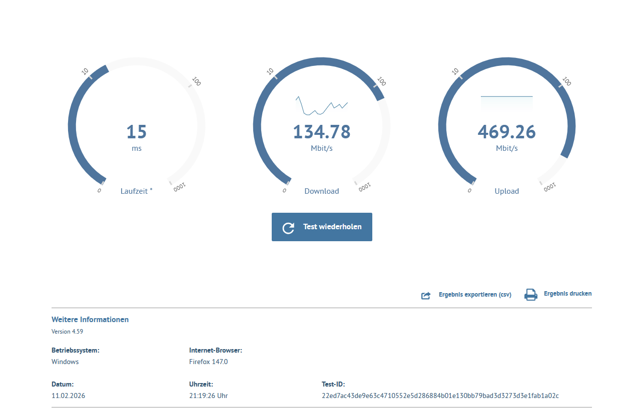

    xrandr Vielen Dank für den o2 Flex Tipp! Werde dann wohl für 1 Monat o2 FTTH nehmen und wenn das nichts bringt zu Kabel wechseln, ebenfalls mal flex.
    • planarian
    • 11. Februar 2026 um 21:21
    DLMttH Ich kenne mich da technisch leider nicht aus. Hier sind die Einträge für Stiegeler und o2 in der peering db:
    Stiegeler-Peeringdb
    o2-Peeringdb
    Falls mein Problem ein reines Peeringproblem ist, dann könnte ein Wechsel zu o2-Glasfaser Sinn machen, oder? Falls aber es ein UGG internes Problem ist, dann habe ich nichts gewonnen. Kenne mich nicht aus, aber die Werte der peeringdb sehen bei o2 schon besser aus.
    Aber so wie ich Peering verstehe, geht es ja nur um einzelne Netzverbindungen. Bei der Primetime(wie jetzt gerade) ist unser Downlink immer schlecht.

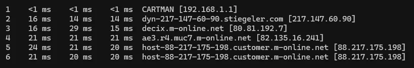

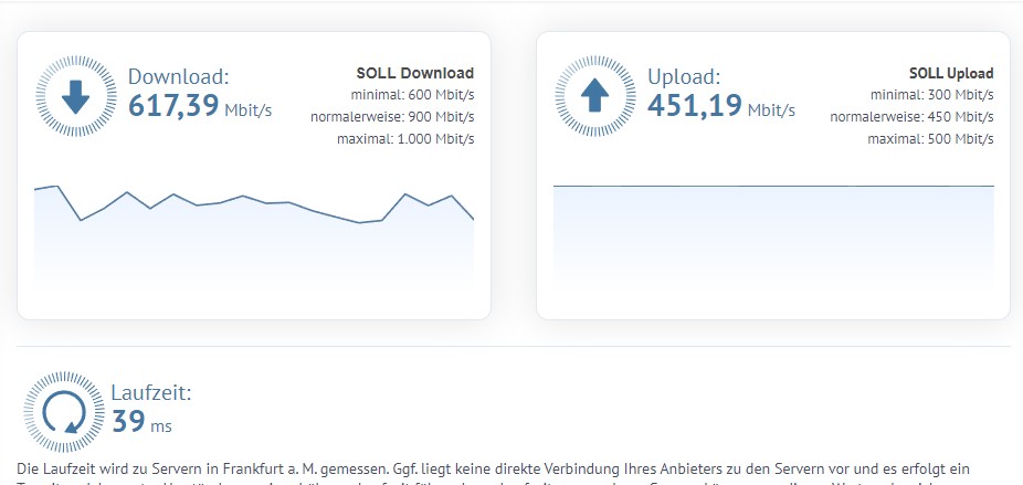

    Hier die aktuelle Route zu breitbandmessung.de:
    Und hier noch das übliche traurige Bild(wir haben wieder Streamingaussetzer)
