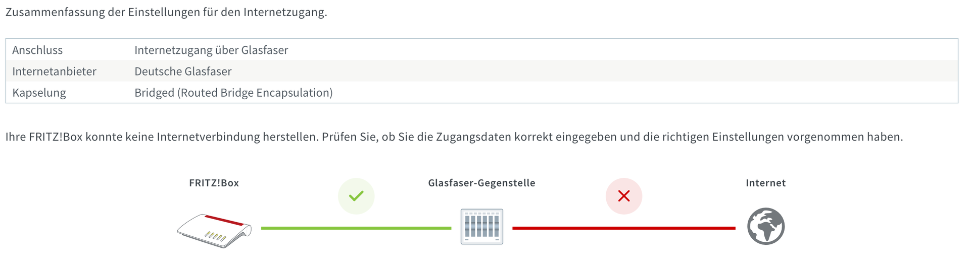

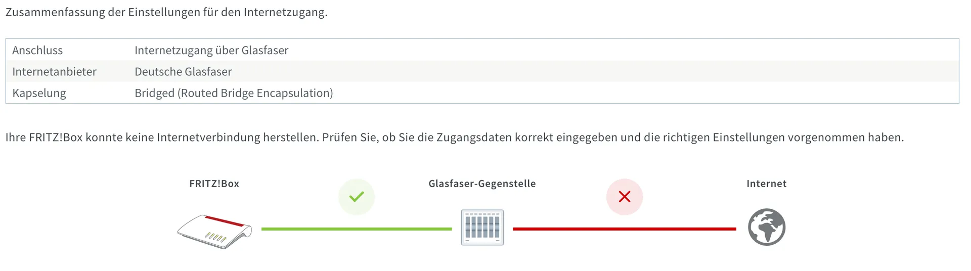

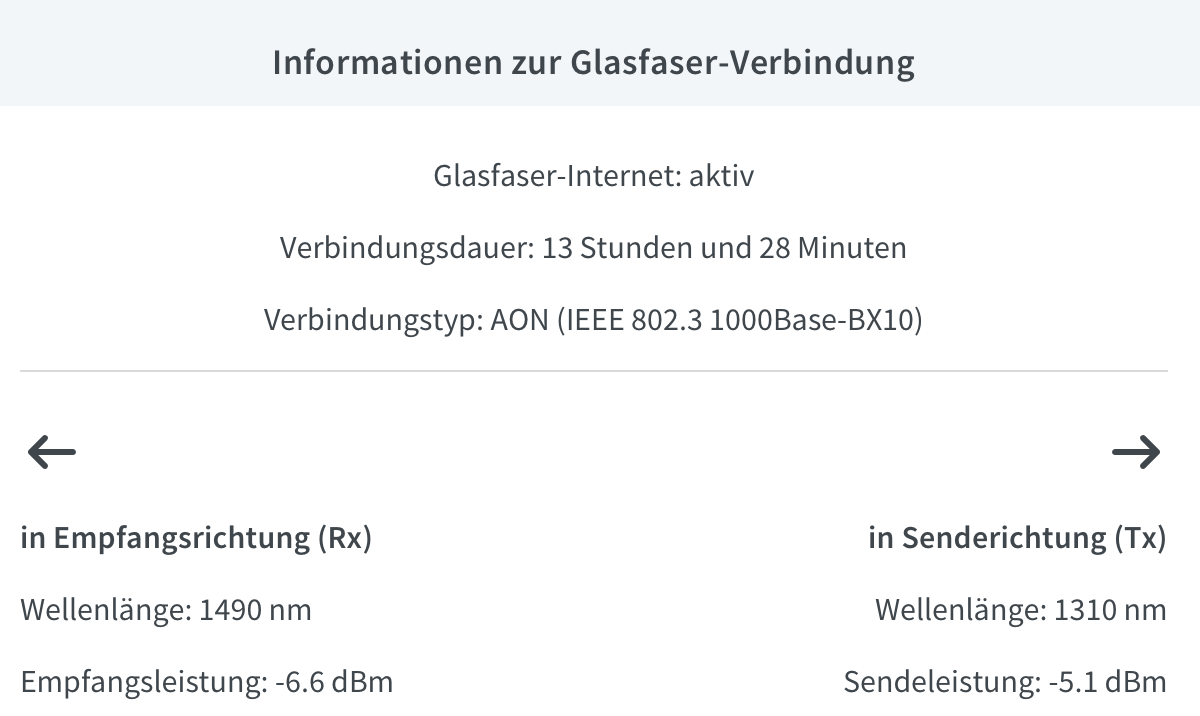

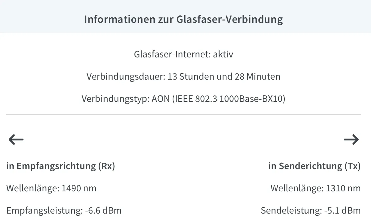

    Da Du deinem Screenshot nach an einem AON Netz hängst, benötigst Du keine Aktivierung der Fritze. Aktivierungen sind ausschließlich bei Glasfaserfritzen, die direkt an die Glasfaser in einer GPON-Topologie angeschlossen sind, notwendig!
    Sofern dein Router bereits jetzt als kundeneigener konfiguriert wurde, hilft ein Blick hier hinein: Übersicht VLAN-IDs und Einwahlkonfigurationen verschiedener Anbieter
    Speziell diese Zeile:
    Deutsche Glasfaser/DG kundeneigener Router;362;-;AON;DHCP/IPoE
    Mit der VLAN-ID 362 für den Internetaccess sollte es dann auch bei dir funktionieren.
    Hi zusammen, das war für mich der entscheidende Hinweis! Der kam fast zeitgleich mit einer Mail von dem DG Clearing Technik Team.
    Nun läuft die 5690 an meinem AON Anschluss direkt am Glas.

    Problem 1: Fehlinterpretation durch den Support
Da die DG die Tickets offenbar nicht vernünftig liest oder versteht, wurde meine Anfrage, ob eine Umstellung auf einen kundeneigenen Router (KER) möglich sei und ab wann, direkt als Auftrag zur Umstellung interpretiert.
Ergebnis: Am nächsten Morgen kein Internet mehr.
Erkenntnis 1: Bevor man seinen Wunsch äußert, sollte das neue Gerät bereits zu Hause liegen.
    Problem 2: Die nicht öffnende Aktivierungsseite
Nach dem Auspacken und Anschließen war ich zunächst noch verhalten optimistisch. Das änderte sich jedoch schlagartig, als sich das Modem zwar mit der Glasfaser-Gegenstelle verbinden konnte, aber keine Internetverbindung zustande kam.
    Um die Aktvierungsseite Besuchen zu können, benötigt man ja mindestens mal eine IP Adresse, optimalerweise aus einem 10er Netz. Laut meiner Recherche aus diversen Youtube Videos ist das das Netz wo die Seite bereitgestellt wird. Sobald die Aktivierung erfolgreich war, bekommt der Router eine Adresse aus dem 100er Netz zugewiesen, die schlussendlich ins Internet darf.
    Problem 3: Der "Technische Support" scheint auch nach mehreren Anläufen nicht verstehen zu wollen, dass es technisch einfach unmöglich ist, in meiner aktuellen Situation die Seite zu öffnen. Bei einen der zahlreichen gestrigen Gesprächen wurde auch mal die Modem ID von der FRITZ!Box abgefragt und per internen Ticket weitergegeben. Angeblich soll im Laufe des Tages eine E-Mail kommen, dass der Anschluss dann für das entsprechende FRITZ!Box Modem vorab aktiviert wird.
    Info: auch ein Übergangslösung unter Verwendung des alten NT und die neue FRITZ!Box 5690 im WAN-Modus funktioniert nicht mehr. Auch dort bekommt sie keine IP und die Aktivierung Seite lässt sich nicht öffnen.
