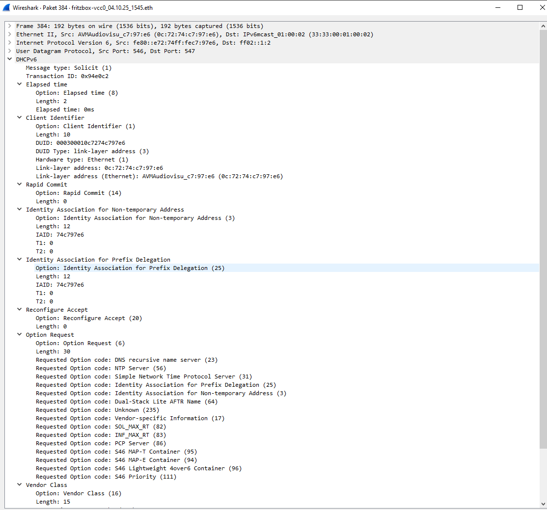

  • Deutsche Glasfaser: Keine IPv6-Adresse
    • JaFr
    • 4. Oktober 2025 um 18:01
    Sorry für meine Schusseligkeit. Anbei die DHCPv6-Informationen aus dem neuen Trace und die IPv6-Einstellungen aus der FB, diesmal hoffentlich richtig.

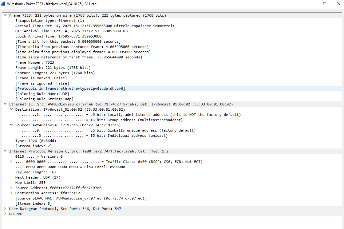

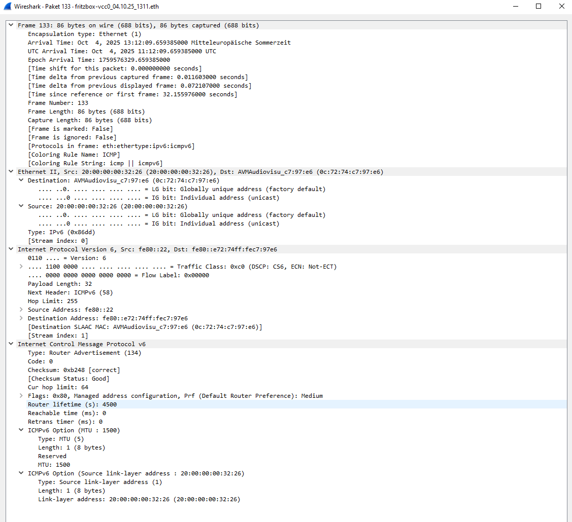

    • JaFr
    • 4. Oktober 2025 um 14:58
    Die Voreinstellung der Prefix-Länge habe ich jetzt deaktiviert. Anbei die gewünschten aufgeklickten Pakete. "Neu verbinden" hatte ich ausgelöst.
    Screenshots korrigiert , sorry, benutze Wireshark zum ersten mal.
    • JaFr
    • 4. Oktober 2025 um 14:41
    Danke für die rasche Antwort! Ist eine FB 7590AX. Rapid Commit ist aktiviert. Und "Bestimmte Länge für das LAN-Präfix anfordern" steht auf 62 Bit, falls das was zur Sache tut.
