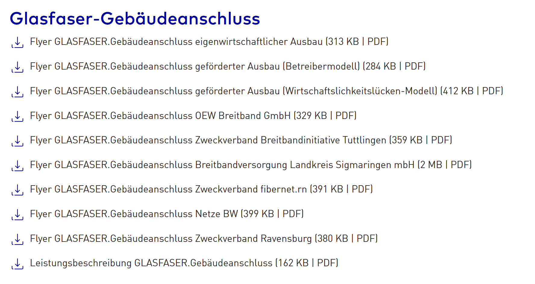

    Ich habe auf den Seiten gestöbert von NetCom BW. Ist ganz konfus. So an die 10 unterschiedliche Glasfaser-Gebäudeanschlüsse sind im Download Bereich zu finden.
    Die Beschreibungen lesen sich eher
    heisst für mich mit der UDM pro??? Was muss/sollte ich erfragen?
