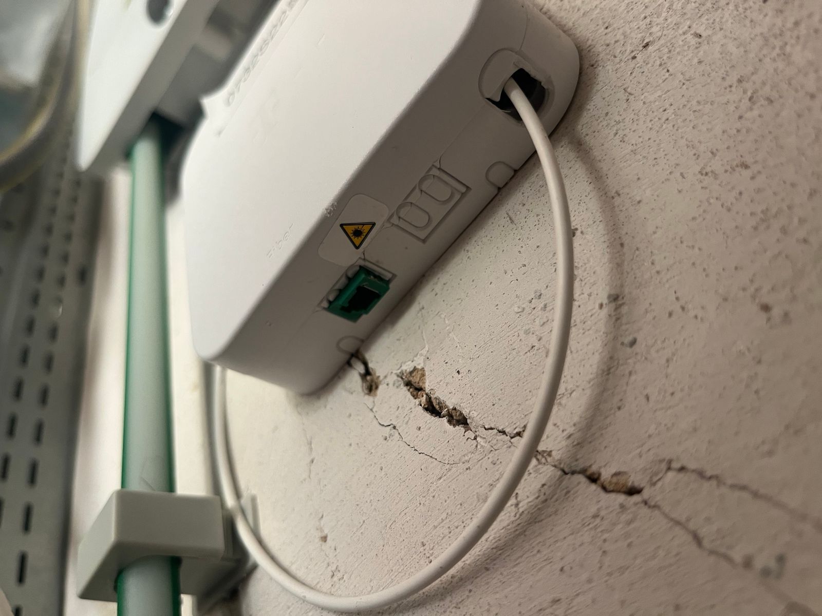

    Vielen lieben Dank für die schnellen Antworten hier, ehrlich! Dann bestell ich das, verlege das ins Huas, schließe die FB dort an und warte auf die Freischaltung am Freitag.

    Ich habe nun mit O2 gesprochen. Die schicken mir eine FB 5530 Fiber und dann soll ich den an die telekomdose anschließen. Jedoch werd ich ja da ein längeres Kabel brauchen. weil die Dose ja in der Garage ist und der Router im Haus stehen soll. Ist das eins was man "einfach" kaufen kann und gut? Das Kabel auf dem 1. Bild wird glaub ich nicht ausreichen.

    Ich habe von O2 die Fritzbox 7530 AX erhalten. Ich habe denen gesagt, dass ich auf Glasfaser dort umsteige und die schickten mir den. Ich muss also "nur" mir ein ONT kaufen und das alles zusammen anschließen und Kabel ins Huas verlegen? Aber was meinst Du hetti72? Wenn ich das Modem kaufe, muss ich Telekom nochmal kontaktieren? Geht am Freitag die Freischaltung dennoch erstmal oder muss ich diesen Termin jetzt verschieben?

    Vielen Dank für die schnelle Antwort. In der Garage haben wir eine Steckdose. Beide Varianten wären möglich. Was davon ist besser? Wenn ich jetzt von O2 den normalen Router habe, brauch ich ein ONT, schließe dort mein Lan Kabel an? und die beiden grünen Stecker dann jeweils in das ONT und in die Telekomdose unten? Wo bekommt man denn sowas her? Muss man sowas selbst kaufen?

    Hallöchen,
    ich habe eine Frage zu meinem Glasfaseranschluss. O2 und Telekom verstehen nicht was ich meine und ich finde nicht das passende im Internet.
    Wir haben ein Bestandshaus gekauft. Der Vorbesitzer hat Glasfaser in die Garage verlegen/anschließen lassen. (Siehe Fotos).
    Wir wollen den Router im Haus anschließen, also muss das Kabel von der Garage durch die Hauswand ins Haus (Garage schließt am Haus an).
    O2 hat mir einen Router geschickt, welcher lediglich DSL Anschluss hat. Was muss ich da mit was verbinden oder überhaupt machen? Freitag will der Technicker es freischalten, da muss niemand zu Hause sein, steht in der Mail. Was habe ich nun in der Garage und was muss/kann ich machen? Loch in die Wand bohren ist klar, aber was verlege ich wie? ein LAN-Kabel? Wo steck ich das bei den Boxen an? Ein Router mit Glasfaseranschluss, wo ich das Kabel dann letztendlich ins Haus verlege? Habe ich bei den 3 Boxen ein ONT dabei?
    So viele Fragen und ich werde nicht schlauer :(^^
