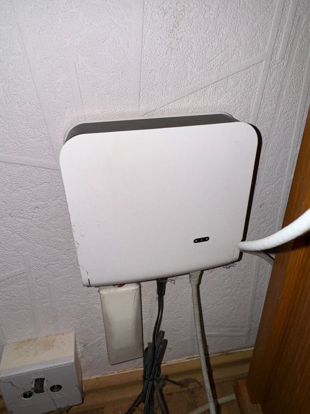

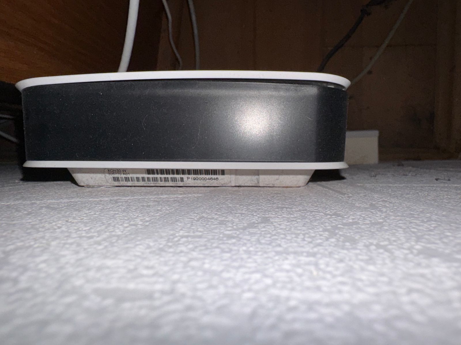

    • 4. Mai 2024 um 21:57
    Danke für den verlinkten Beitrag. Der hilft auf jedenfall schonmal weiter.
    Unten zwei Bilder des aktuellen ONTs. Die Umstellung ja erst später.
