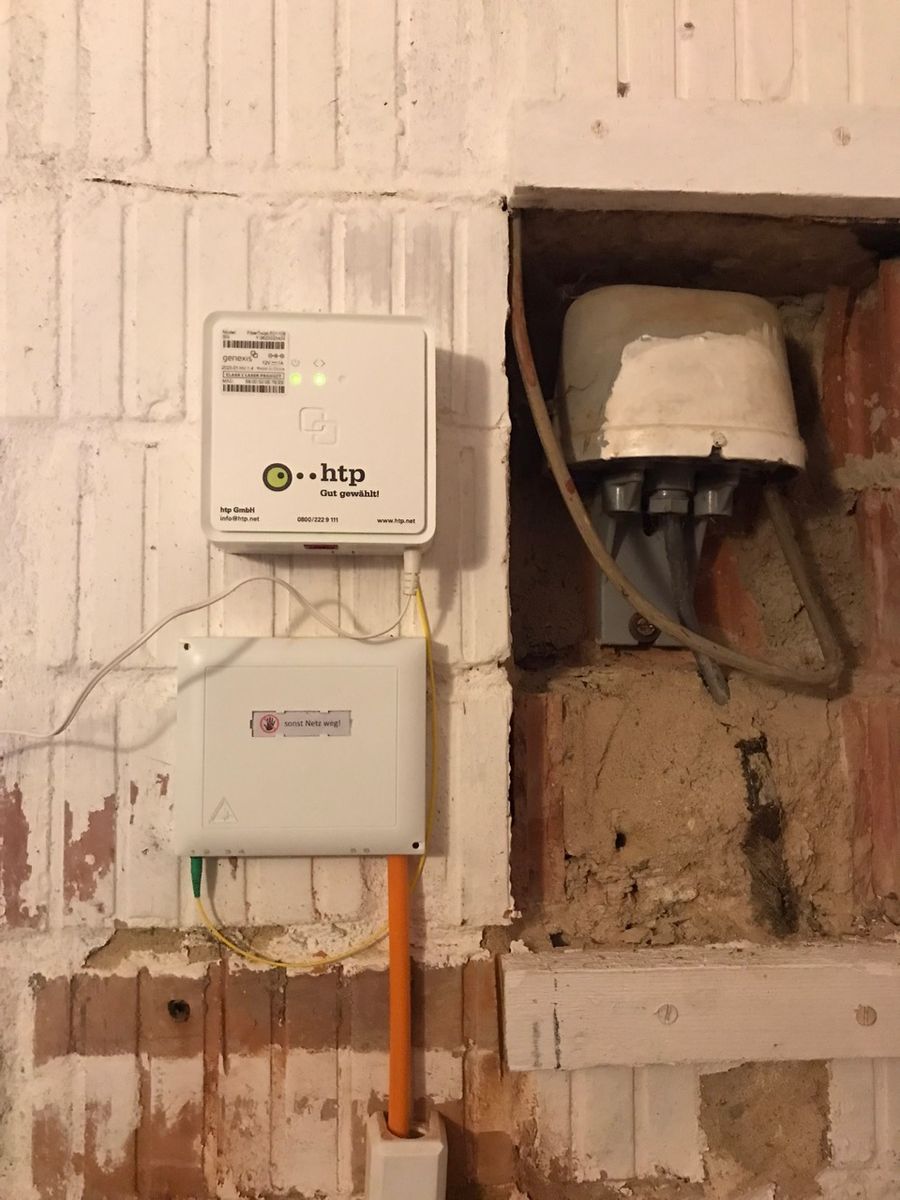

    Jetzt habe ich den passenden Deckel von genexis, einen F2115 Aufsatz. Also Glasfaser zwischen dem Aufsatz und der 5590.
    Aber leider habe ich hier im Forum Niemanden gefunden, bei dem htp und 5590 funktionieren. Ferris Bueller und sein "Hexenwerk" haben bei meinem letzten Versuch nicht funktioniert; weil htp die Änderungen, die Ferris vorgeschlagen hatte nicht übernimmt!
    Ferris hat mehrere Nachrichten von mir bekommen, sich aber nie gemeldet.
    Ja wenn es funktioniert sind die Leute weg aus den Foren!
    Wer hat eine funktionierende Verbindung hinbekommen?

    Hallo ConiKost, Danke für die Antwort. Zwischen dem htp Gerät und der Fritzbox 5590 soll ein Glasfaserkabel die Verbindung herstellen. Ich kann erst nächste Woche vor Ort sein und die Anschlüsse der htp box checken. Aber ich sollte schon mal das richtige Kabel kaufen.
    Was meinst Du mit " F2115 Modul auf dem Genexis oder F2110 Modul ?
