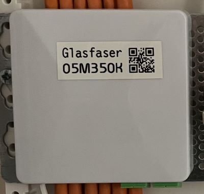

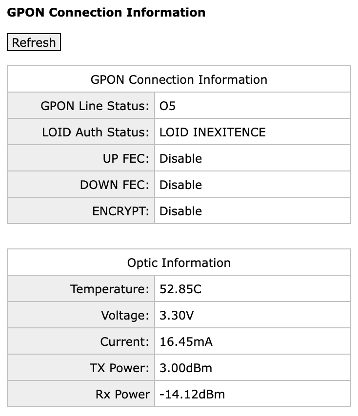

    • 24. März 2024 um 20:17
    Zitat von Merlin_GF
    DP_ su wohnst vermutlich in einem MFH?
    Normnalerweise müsste das Signal auf Faser 1 (rot) ankommen. Klemm das mal links auf die 1 und dann schau mal ob der Status der LED am ONT anders ist... also grün blinkend statt orange zB
    Ja, genau, im MFH. Ich hab's jetzt noch einmal an Faser 1 (rot) angeschlossen und tatsächlich ist es nun in GPON Status O5 :) Ich schaue mal, ob ich nun eine Internetverbindung hinbekomme.

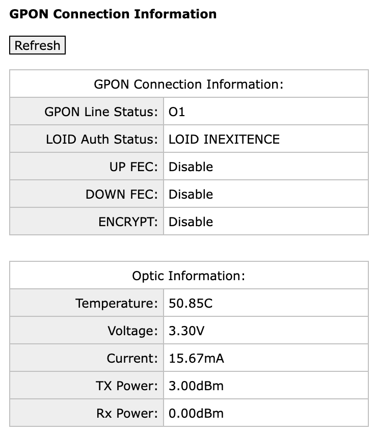

    Ich habe mich inzwischen für o2 entschieden. Netzbetreiber ist wie bereits bekannt die Deutsche Telekom. Seit Freitag sollte mein Anschluss funktionieren. Leider kommt es mir so vor, als würde ich kein Signal erhalten; zumindest vermute ich es, da der GPON Status bei O1 bleibt.
    Als Modem nutze ich das "Digitalisierungsbox Glasfasermodem" (Zyxel PMG3000-D20B). Die Modem-ID habe ich an o2 online über die Webseite übermittelt. Dort steht seit über 24h "Ihre Modem ID wurde erfolgreich übermittelt. Die Aktivierung kann bis zu 6 Minuten dauern."
    Die Glasfaserdose hat 4 Anschlüsse. Woher weiß ich, welcher der richtige ist? Ich habe bereits durchrotiert, aber bisher kein Signal.

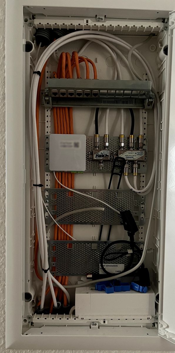

    Anbei noch ein Bild vom Multimediaverteiler aus der Wohnung.
