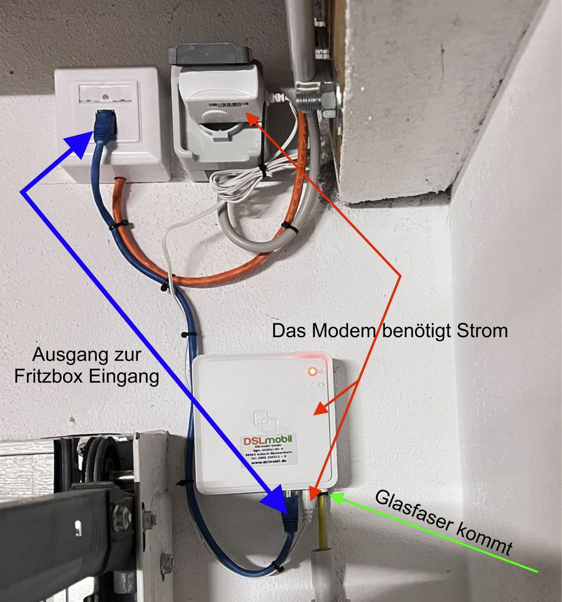

    Scheint wohl doch nicht so einfach zu sein. Leider kann man wohl den ONT nicht so einfach umgehen. So sieht es bei jemand aus der den Anschluss bereits bekommen hat.
      • 194,2 kB
      • 1.120 × 1.200
