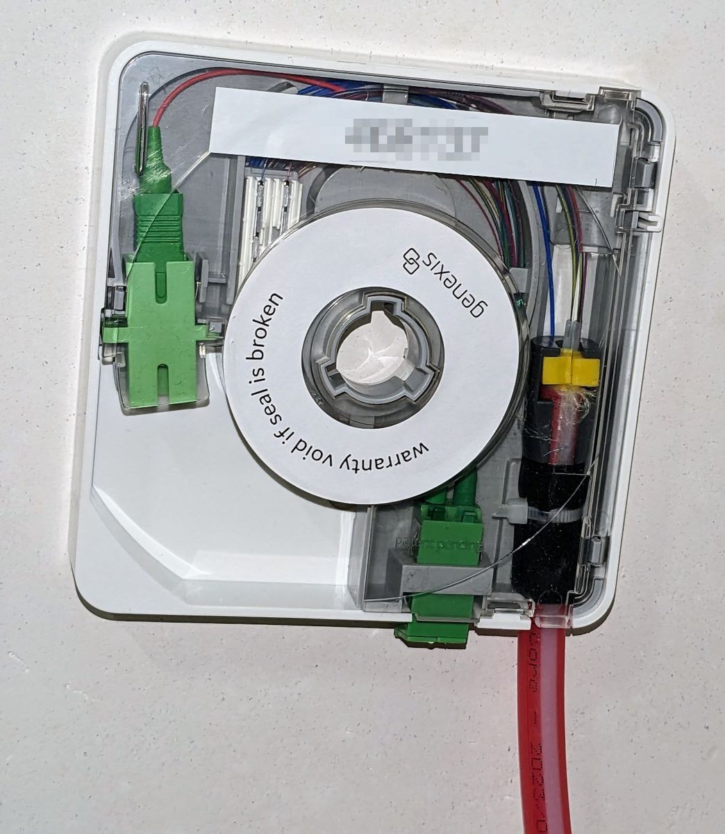

    Zitat von murphaph
    Welches Paket haste bestellt?
    "Glasfaser 100 MBIT/S", Festnetz-Internet, Festnetz-Sprachtelefonie, eigener Router, Selbstinstallation, Anschluss Basis, Telefonie Standard, keine TV-Hardware.
    Dies ist die Teilnehmeranschlussdose. Allerdings gibt es dazu noch einen weiteren Deckel, den du kurz vor der Freischaltung erhältst. Abhängig von deinem Vertrag erhältst du entweder einen aktiven ONT (Standard) an, dem du jede Art von Router anschließen kannst.
    Was nicht geht, sind die beiden vermeintlichen Buchsen unten rechts. Bisher waren diese bei keinem DNS:NET-Anschluss belegt/nutzbar.
    Oha! Danke, diese Information ist hilfreich! Im Netz (und auch hier im Forum) habe ich nach 2 Tagen Recherche leider sehr sehr viele Informationen aufgesammelt, die sich teilweise widersprechen. ;)
    Vielen Dank!! :*

    Mich interessieren nun die Erfahrungen von Leuten, die ihren DNS:NET Anschluss schon nutzen können und keinen Router mieten. Was hat man eingebaut?
    Ich habe ein Genexis FiberTwist, in den die Glasfaserleitung hinein und zwei LC-APC Buchsen herausführen:
    und betrachte das als kundenseitigen Netzabschlusspunkt (NTP aka Glasfaser-Teilnehmeranschlussdose Gf-TA aka Hausüberhabepunkt HÜP). Auf der abgebildeten Baseplate ist ein nichts enthaltender Blinddeckel getwistet. Er schließt nicht bündig mit der Baseplate ab, sondern lässt einen einige Millimeter messenden Spalt. Nicht schön, soll das so?
    Ich rechne damit, demnächst die Information, dass der Anschluss geschaltet sei, woraufhin ich ihnen die ONT-ID meines noch anzuschaffenden Modems mitteilen (Aktivierungsprozess, Rediscovery) und meinen Router mit den noch zu erhaltenden PPPoE-Zugangsdaten füttern werde.
    Lief das bei euch so? Wie lange hat es zwischen Montage des HÜP und Inbetriebnahme gedauert? Was verwendet ihr als ONT?
