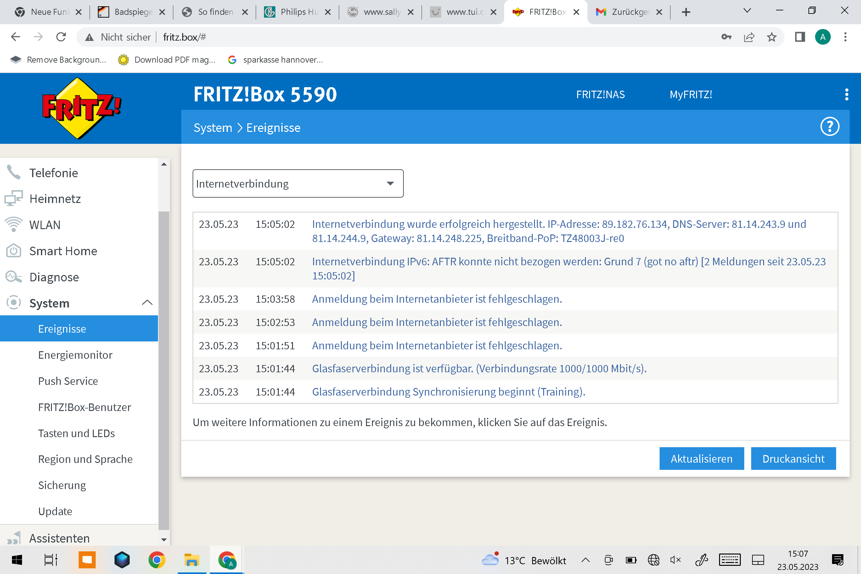

    Ok ok jemand noch ne Idee. Die Zugangsdaten sind die richtigen.
    Sie sind aber nur auf die 7590 verifiziert.
    Gibt man sie bei der 5590 ein sind sie falsch. Es würde also nix nützen wenn ich neue Zugangsdaten bekommen würde.
    Zumal die Eingabemaske der 5590 grundlegend anders aussieht, und den Punkt den ich anwählen muss (Fiber Glasfaser) gibt es in der 7590 Maske nicht. Da heißt das NGN Fiber,All Fiber etc.
    Da verifiziert sich die 7590 wohl schon anders.

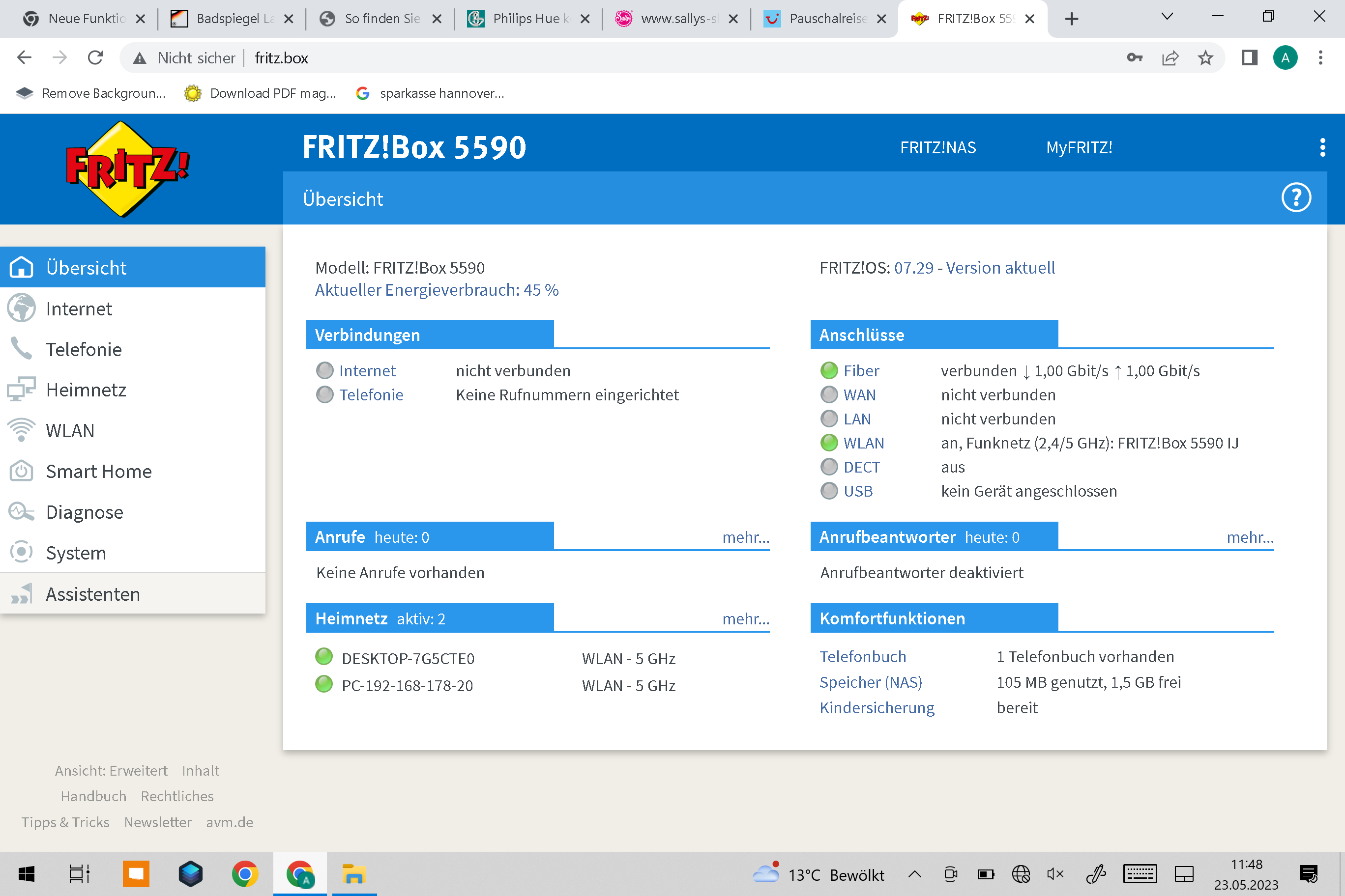

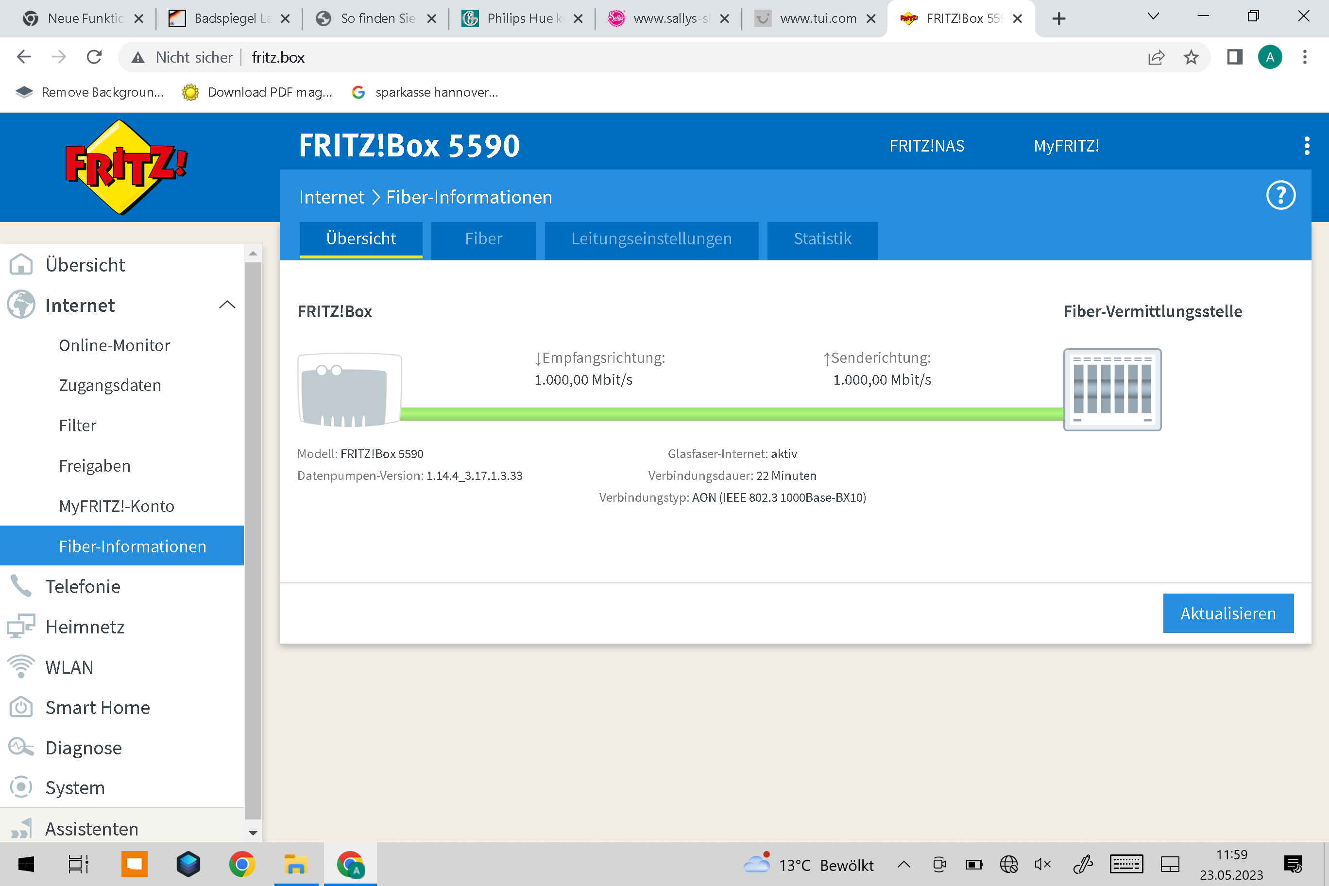

    Nun ja,bin ja letztendlich nach etlichen Versuchen doch auf die Seite gekommen. Hat mich bis jetzt aber doch nicht weitergebracht.

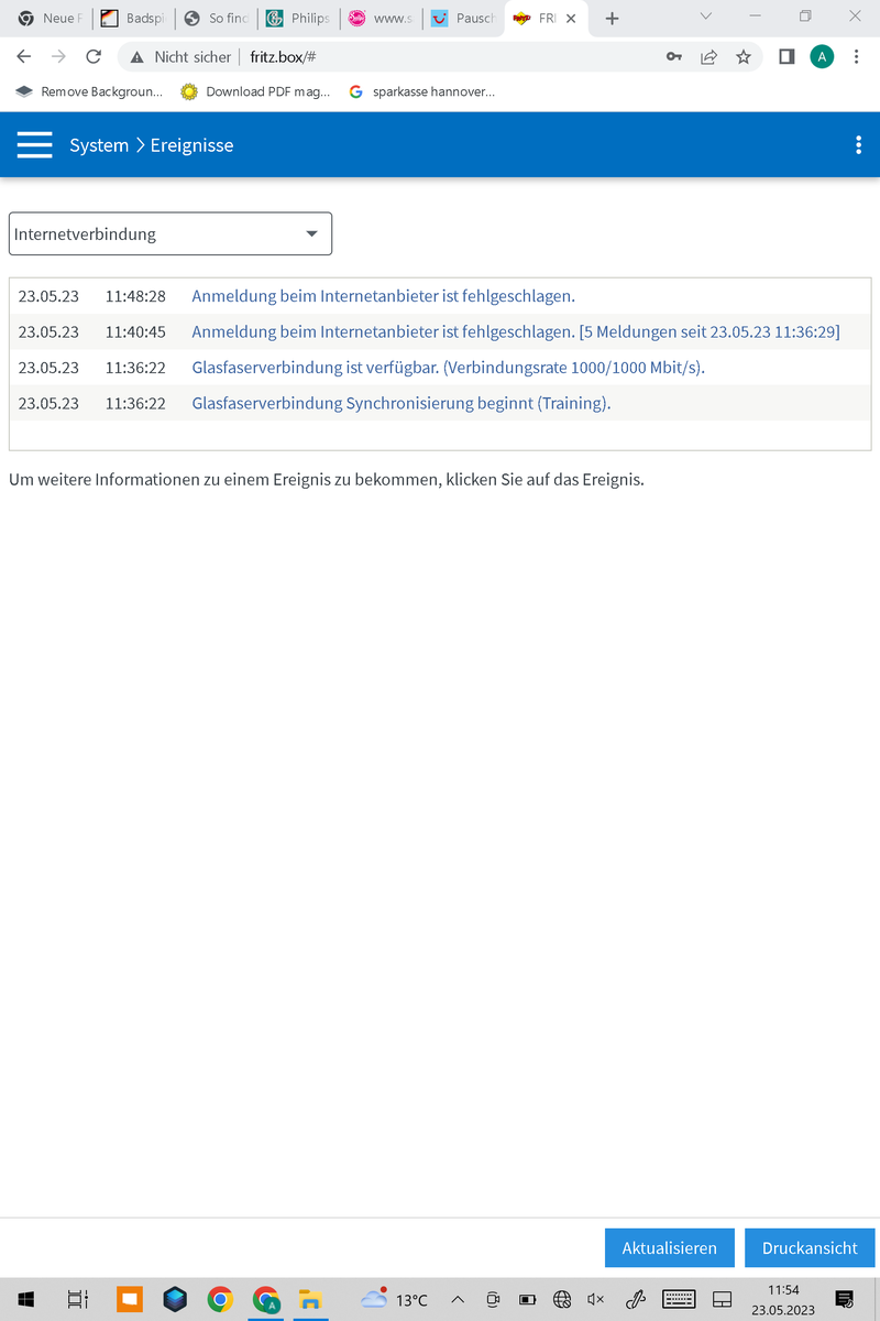

    • 23. Mai 2023 um 15:45

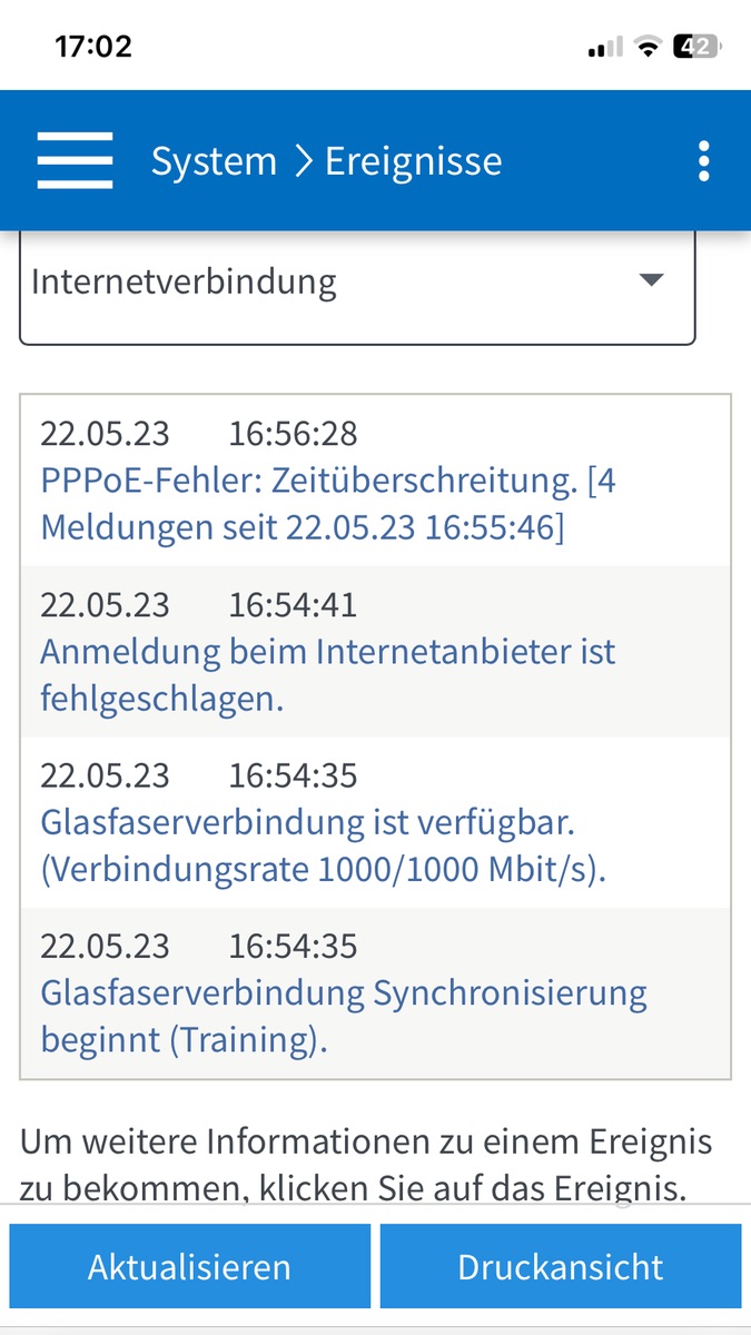

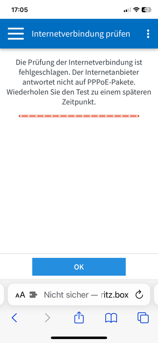

    Du meintest ein htp bei Benutzer und ein htp bei Kennwort,oder
    Naja hab ich so gemacht und nach den Prüfungen kam in Ereignissen die Meldung. Alles klar … leider nicht
    konnte trotzdem auf keine Seite zugreifen.
    Solange ich nicht versucht habe eine Seite aufzurufen war der Haken hinter WLAN da sobald eine Seite erfolglos versucht wurde aufzurufen stand keine Internetverbindung.
    LAN hab ich jetzt noch nicht versucht

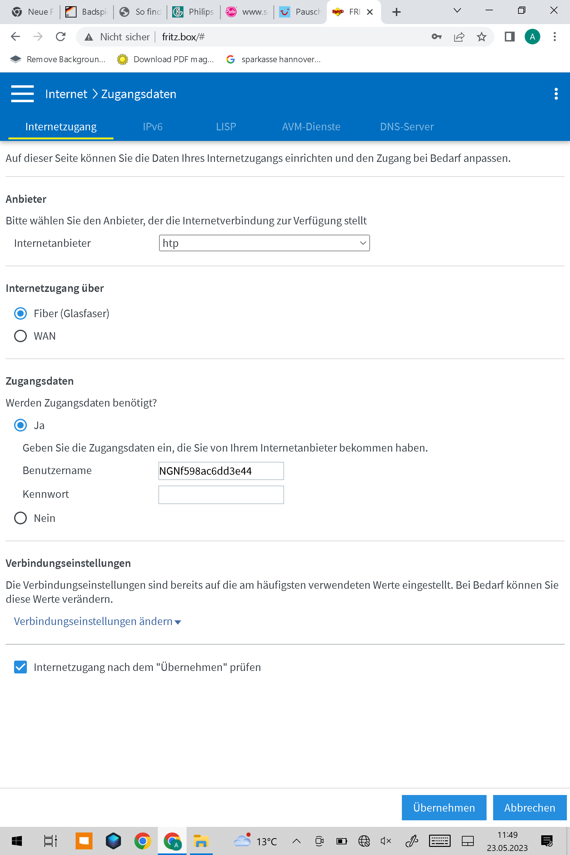

    Den Punkt DSL-/Einwahl-Kennwort" hab ich gar stehen unter Sicherheit im Kd. Center
    Ja die Zugangsdaten hab ich unter Routerkonfig. Internetzugang kopiert.
    htp/htp Nein,in welcher Maske geb ich das ein ?

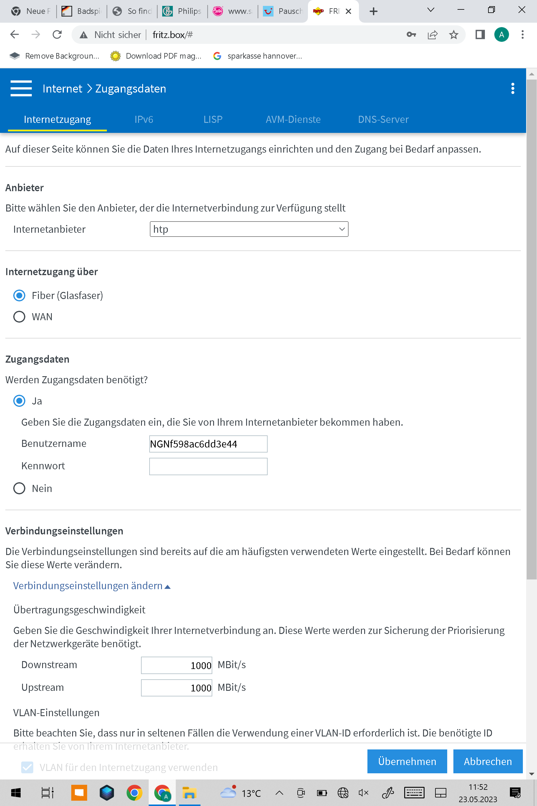

    Ja Kundencenter hab ich Zugang, kein Problem
    VLan22 ist gesetzt
    Dein letzten Absatz versteh ich nicht
    Was muss ich wo gucken,machen ?

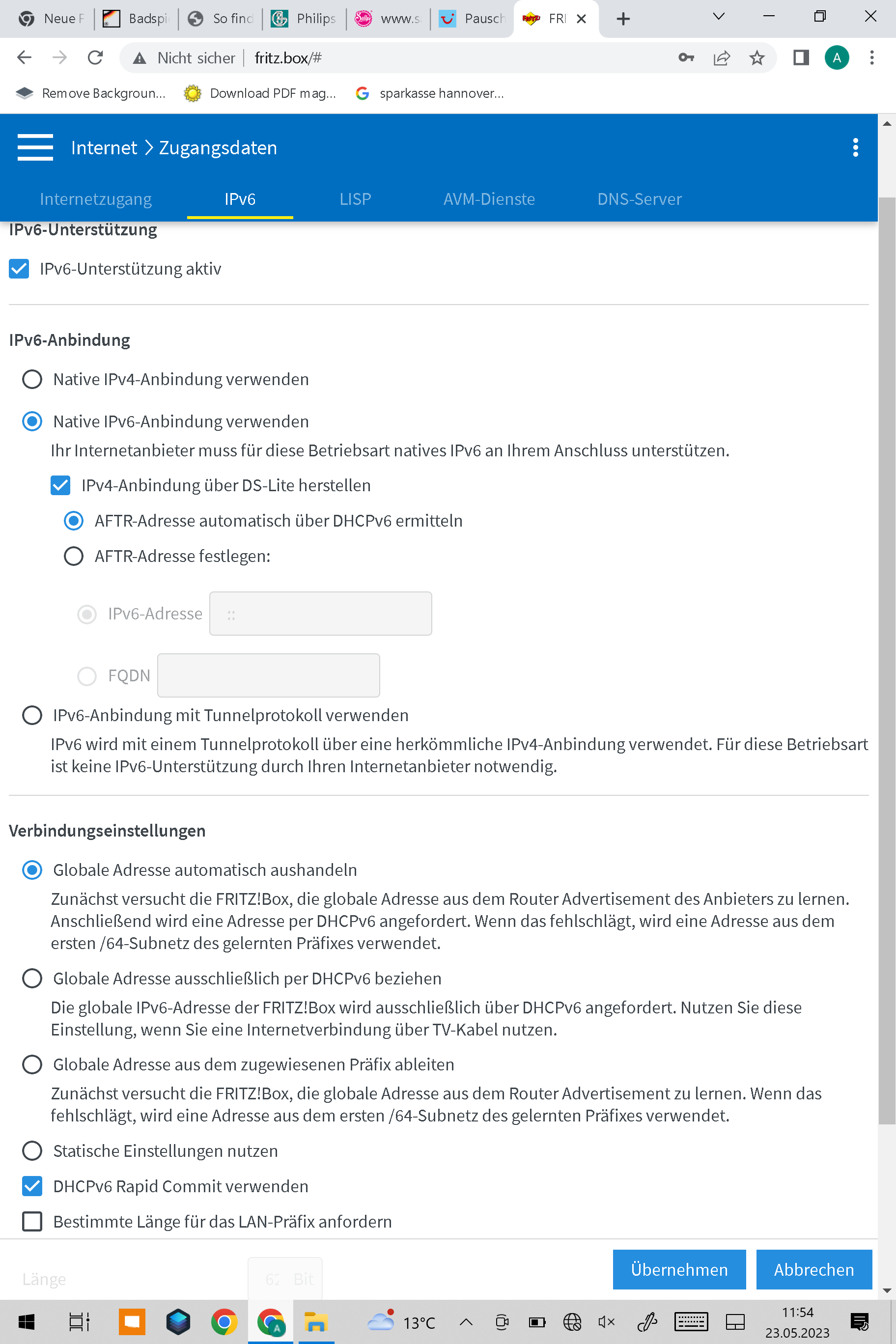

    So jetzt die Screens
    Ich weiß der eine Screen unter Zugangsdaten steht kein Kennwort
    Und das wird auch der der Knackpunkt sein habe Benutzername das von HTP genommen und Kennwort ein 32 stelliges ( wurde aber falsch angezeigt )
    Bei der 7590 wurde ja automatisch ausgefüllt.
    Der Benutzername war gleich,aber bei Kennwort stehen 4 Sternchen
    😳 Oder muss ich 4 Sternchen da wirklich eintragen. ??
    Gruß Andreas

    Hallo
    Ok hat jetzt etwas gedauert aber ich bin Rentner (die haben keine Zeit ) und hier haben sich Baustelle an Baustelle (Abgründe 🙂) aufgetan.
    Kam nicht auf die Routerseite. Wurde immer der alte (7590) angezeigt.
    Ungelogen mind 70 x mit Apple PC versucht.
    Dann altes Surface rausgekramt da kam ich dann nach 20 x und 2 Wutausbrüchen rauf.
    Dann hat das mit den Screens nicht funktioniert und und und …….

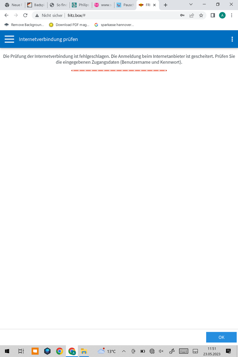

    Hallo werte Forenmitglieder
    Bin am verzweifeln.
    Habe mir die Beiträge zur Htp ▶️Fritz 5590 von vorne bis hinten mehrmals durch gelesen,scheitere aber daran das die Fritz nicht mit dem Internet verbunden ist.
    Nach Eingabe der Daten auf der Fritzbox Zugangsdatenseite kommt immer die Meldung. Benutzername oder Kennwort falsch.
    Den Benutzernahme habe ich von Htp unter Routerkonfiguration/Internetzugang
    Beim Kennwort trägt er mir in der Maske 4 Sternchen ein.
    Aber was ist das ? Ich hab nirgends was mit 4 Stellen.
    Ich krieg die Krise. Hoffe ich habe mich nicht zu dumm angestellt und ihr könnt mir helfen
