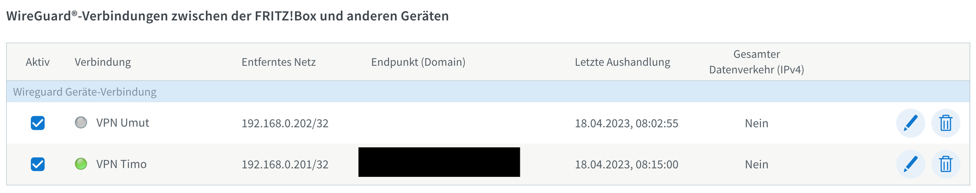

    In der FritzBox sind zwei Verbindungen angelegt:
    Also bei den AllowIPs soll folgendes stehen: AllowedIPs = 192.168.0.0/24?
    Korrekt? Was genau bedeutet dieser Befehl dann?
