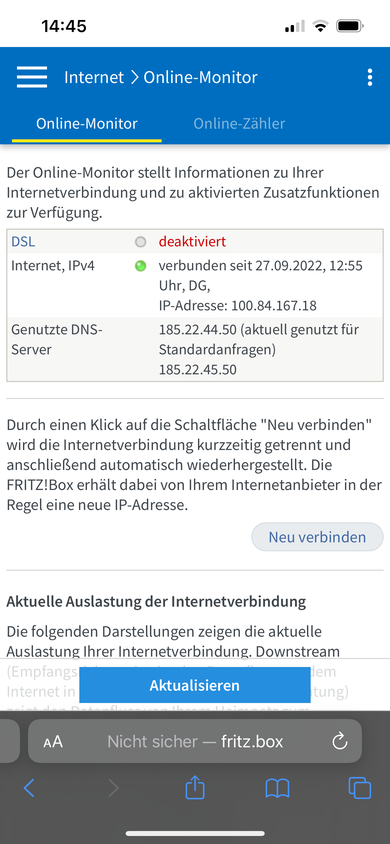

    Genau das ist auch mein Verdacht, da laut Online Monitor die Internetverbindung bestand, als die DHCP Fehlermeldungen im Log auftauchten. Ob es Einfluss auf das Problem hat, werden wir sehen.
    IPv6 unterstützt das Sony Universum gar nicht? Das wäre ggf. eine Möglichkeit, einer IP Sperre zu entkommen bzw. auf eine ganz andere IP zu gehen.
    Also was ich so gelesen hatte (aber überwiegend ältere Beiträge), unterstützt Sony wohl kein IPv6 - das würde angeblich sehr viele Probleme lösen.
    Ich hatte hier in meiner Box heut mittag auch mal IPv6 aktiviert, danach ging aber auch goar nix mehr. Deswegen hatte ich heute diese vielen vielen Neustarts.
    Ich werde jetzt mal parallel die Fritz Box mal ne halbe Stunde stromlos machen.

    Anbei die Daten.
    Das mit der PVC Verbindung habe ich heute auch gelesen, dann hatte ich das Häkchen mal raus gemacht und es ging gar kein Internet mehr o_O

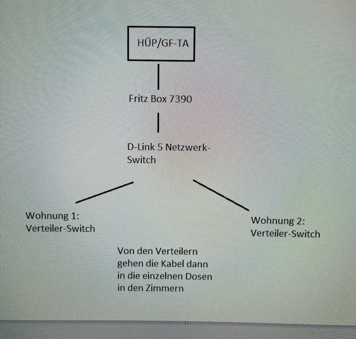

    Also zur Konfiguration/Anschluss kann ich vielleicht noch die Geräte ergänzen - siehe Bild
      • 165,84 kB
      • 390 × 844
      • 660,71 kB
      • 1.170 × 1.114
