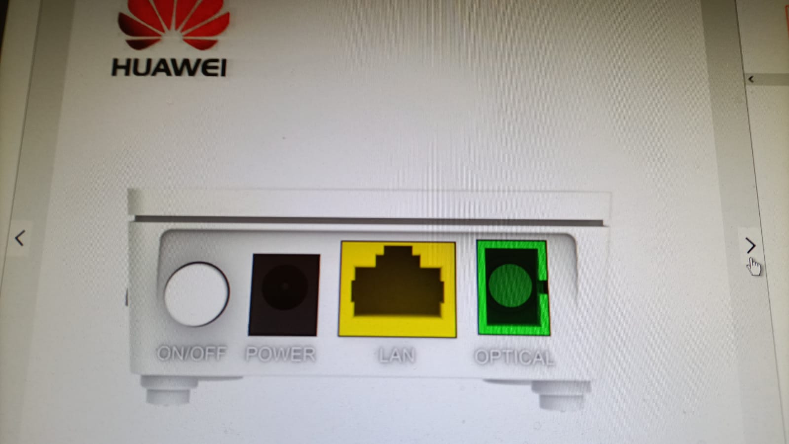

    • 6. November 2021 um 13:32
    Hab tante Google gefragt:
    Vielleicht sieht so dann das Glasfaser Modem aus wo dann über ein Lan Kabel
    ein Wan router angeschlossen werden kann
