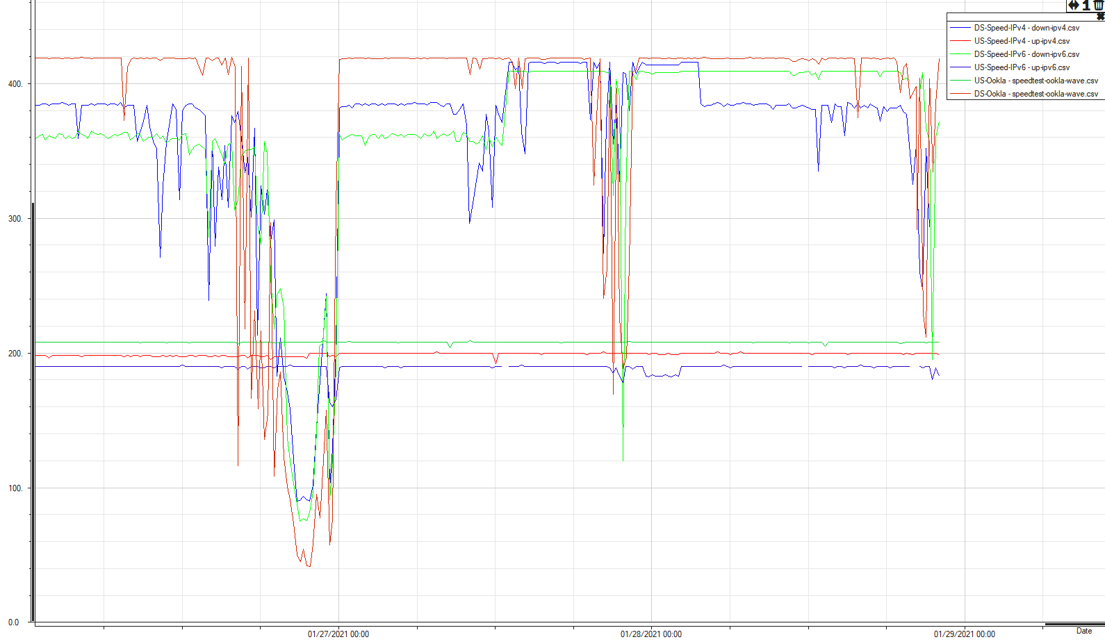

    • onurbi
    • 29. Januar 2021 um 21:38
    Musst den Graphen in Originalgröße anschauen. Der Beitrag ist vom 28.1. Abend und ich beziehe mich auf den 27.1.
    Aber die beiden Male waren wohl eine seltene Ausnahme. Heute Abend ist es wieder wie immer.
    • onurbi
    • 28. Januar 2021 um 22:10
    Da wird sich doch nicht etwas verbessern?
    Das Minimum hat sich seit gestern auf 200Mb/s erhöht!
    Bin gespannt, ob es so bleibt!

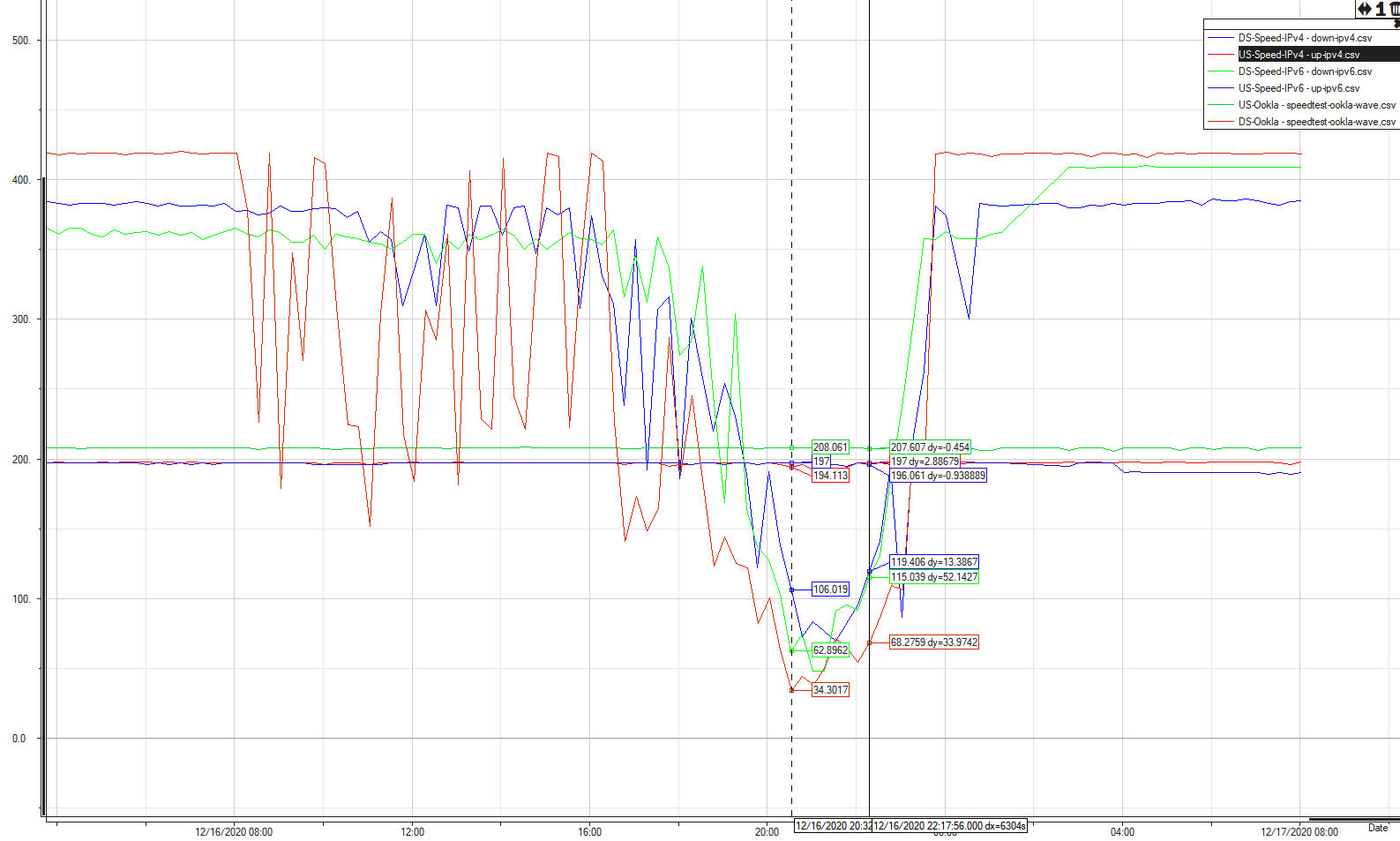

    • onurbi
    • 16. Dezember 2020 um 19:18
    Zitat von franzhubert
    Meiner Meinung nach ist das Routing, was die in Ihrem Netz Implementiert haben noch nicht ausgereift.
    Danke für Deine Detail!
    In der Regel ist die Kommunikation zwischen zwei Kunden gesperrt. Bei DG anscheinend nicht. Dein Test war aber aufschlussreich!
    Heute habe ich einen Anruf aus dem 3rd-Level Support bekommen. Ich wurde gebeten, heute Abend zu testen und Feedback zu geben, weil der Fehler behoben sein müsste.
    Noch ist nicht 21 Uhr mit dem Minimum.
    Aber es sieht heute anders aus: Schon ab 8 Uhr werden bis jetzt gleich starke Schwankungen aufgezeichnet. Sie gehen aber nur bis 200Mb/s runter. Ich hänge den Graphen morgen über den gesamten Tag hier an.

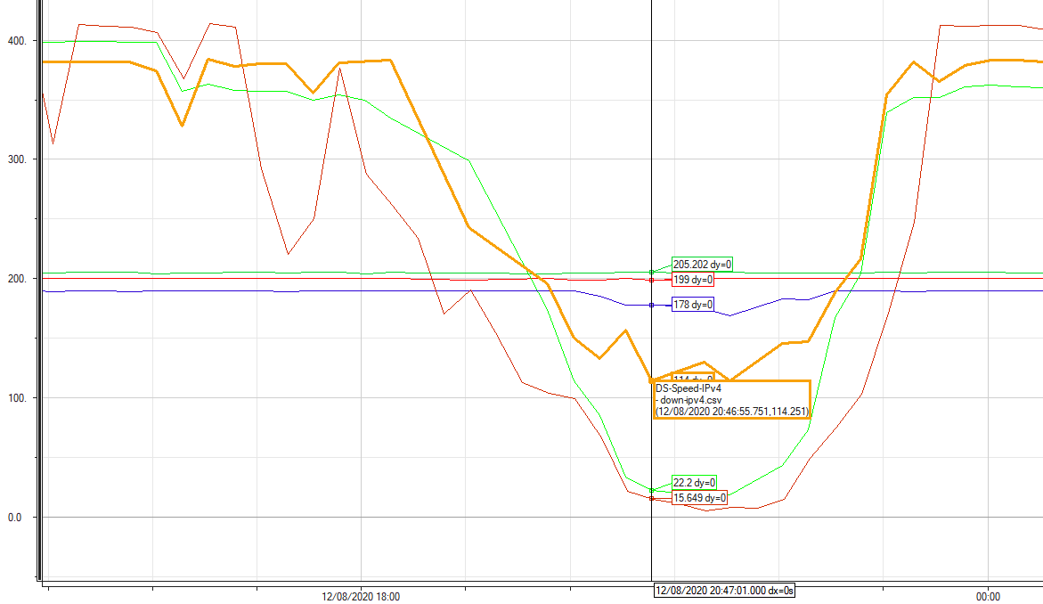

    • onurbi
    • 9. Dezember 2020 um 19:46
    Bei mir nach wie vor keine Verbesserung in den Abendstunden.
    Die Hotline meinte, dass die Störung bzgl. Bandbreiten noch in Bearbeitung ist.
    • onurbi

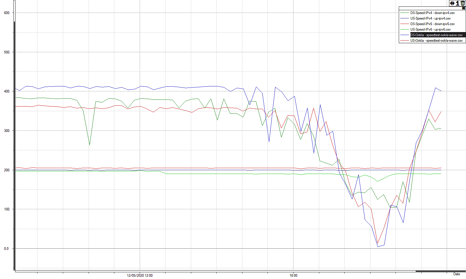

    • 6. Dezember 2020 um 00:02
    Bei meiner 7530 hatte ich zu Anfang keinen Provider bei den Zugangsdaten ausgewählt. In diesem Fall erscheinen die Eingabefelder für DS und US nicht.
    Ich wundere mich dann, dass ich im DS nur 100Mb/s erreiche. Die 200 meines DG400ers waren kein Problem.
    Nachdem ich dann DG als Provider ausgewählt hatte, komme ich unter Tags korrekt auf die 400Mb/s.
    Die Begrenzung hatte hier zuerst also im DS durchaus gewirkt. Aber es gibt in diesem Konfigurationsbereich halt ein paar Wege, die nach Rom führen.
    Auf jeden Fall ist bei mir der "Abendgraben" trotz Zusage der DG das Problem bis 5.12. zu beheben, heute noch immer vorhanden:
    Die ersten 4 Messungen sind iperf3 nach speedtest.wtnet.de, die Ooklatests gehen zur Philunet GmbH ("ID=33397). UP-IPv6 bricht heute sogar auch ein wenig ein.

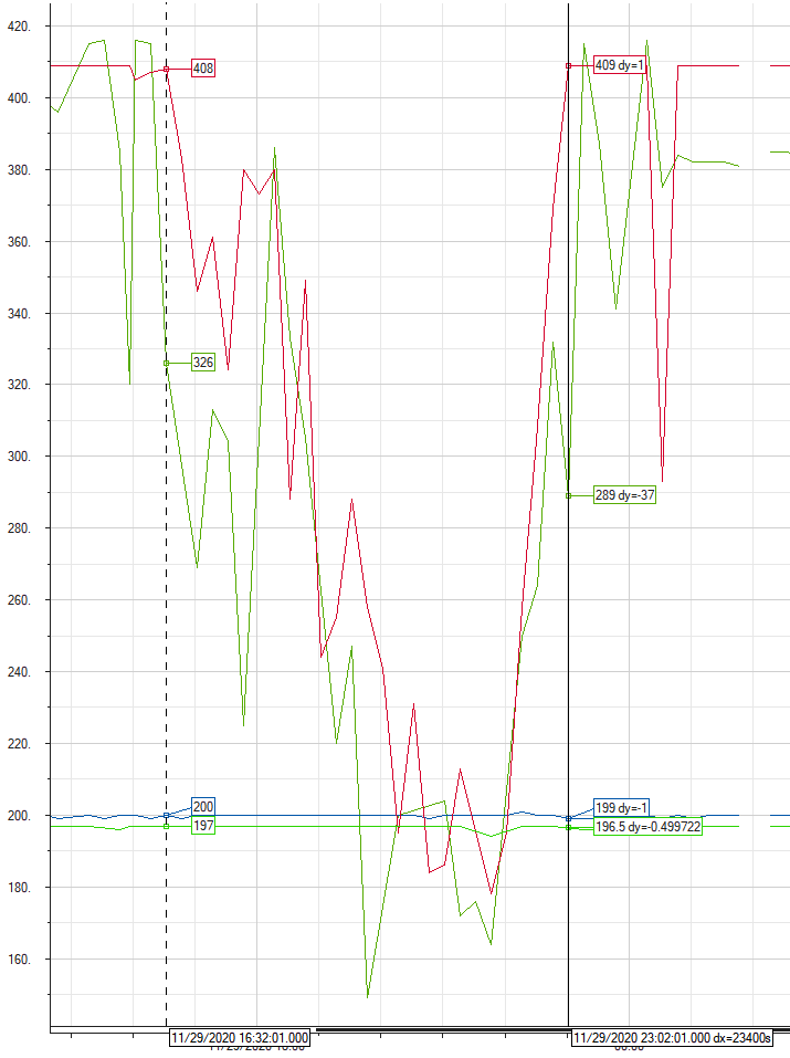

    • 30. November 2020 um 13:06
    Zitat von Tyler
    Die Ergebnisse landen in eine InfluxDB und werden anschließend in Grafana visualisiert.
    Wenn man "Sivel" speedtest-cli verwendet, erreicht man im Schnitt ca 10-20 % schlechtere Ergebnisse als mit Ookla's speedtest.
    ... an der Fritzbox IPv6 deaktiveren und schauen ob es abends etwas ändert
    Ja, Grafana hat was. Da hast Du ja Aufwand getrieben! Aber jetzt ist mir klar, wo mir das Layout des Graphen bekannt vorkam!
    Ich erzeuge Graphen aus CSV-Files mit BeSpiceWave von analogflavor.com/en/data-logger-graph-software/ Ist Spitze zum Navigieren in großen Datenbeständen.
    Der Tipp zu speedtest-cli war gut! Wer lesen kann ist wieder mal klar im Vorteil! Ich stelle das gleich mal um!
    Bei speedtest fehlt eindeutig die Switches -4 und -6!.
    Eigentlich ist es nachvollziehbar, wenn IPv4 langsamer ist, da das ja durch einen CG-NAT Server realisert wird. Der kann im Prinzip überlastet sein und das Nadelöhr bilden.
    Meine iperf3 Tests zu speedtest.wtnet.de zeigen mir sehr deutlich die Einbrüche zwischen So 16:32 und 23:02:
    Mir wurde ja mitgeteilt, dass das Problem erkannt wurde und ab 5.12. gelöst sein soll. Bin gespannt!
