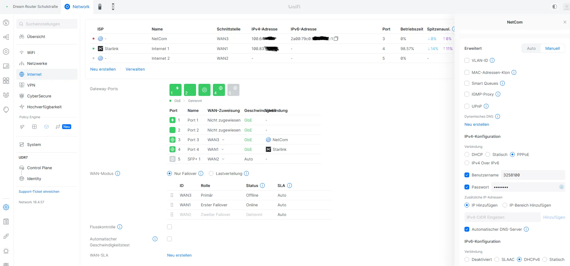

    In der Abbildung oben hast du bei IPv6 DHCP eingestellt und du hast eine IPv6-Adresse mit 2a00:79c0::X aus dem Range von BW bekommen. Die IPv4-Adresse ist mit 100.6.x.x eine öffentliche IP-Adresse von Verizon Business/UUnet. Möglicherweise gibt es eine Unter-Range die direkt auf BW zeigt. Somit müsste DS-Lite über IPv6 bei PPPoE eigentlich geklappt haben.
    Also wäre es hilfreich, einen Paketmitschnitt vom Verbindungsaufbau zu machen, warum keine Daten fließen. Dies findest du in der Desktop-Ansicht, wenn du oben links den Router anklickst (oranger Pfeil). Rechts wird dir dann der Router angezeigt mit seinen Einstellungen.

    Ich habe gerade mit dem Service von Netcom BW telefoniert und das Problem sei, dass der Unifi Dream Router sich mit einer IPv4-Adresse anmelden möchte, aber die IPv6 notwendig wäre. Die Lösung würde über DS Lite eventuell möglich sein. Aber auch dies funktioniert irgendwie bei mir nicht.
    Ja, und VLAN ist nicht notwendig.
    Habt ihr noch Ideen?

    Bei diesen Einstellungen wird zumindest einmal eine IPv4 und IPv6-Adresse angezeigt, allerdings immer noch offline (Hauptänderung: VLAN-ID wurde nicht mehr ausgewählt)
