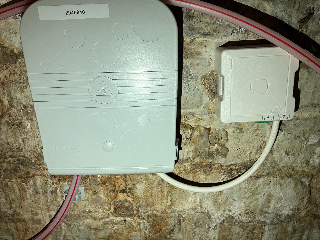

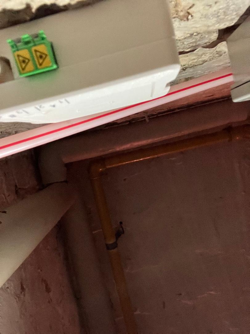

    So, das ist mein HüP und ein Foto von unten von der "Dose". Mit der FB 5530 will ich dann ins Netz gehen. Dann brauche ich wohl keinen ONT, oder? Und die Frage war: Was für einen Anschluss habe damit jetzt also? Danke schon mal :)
