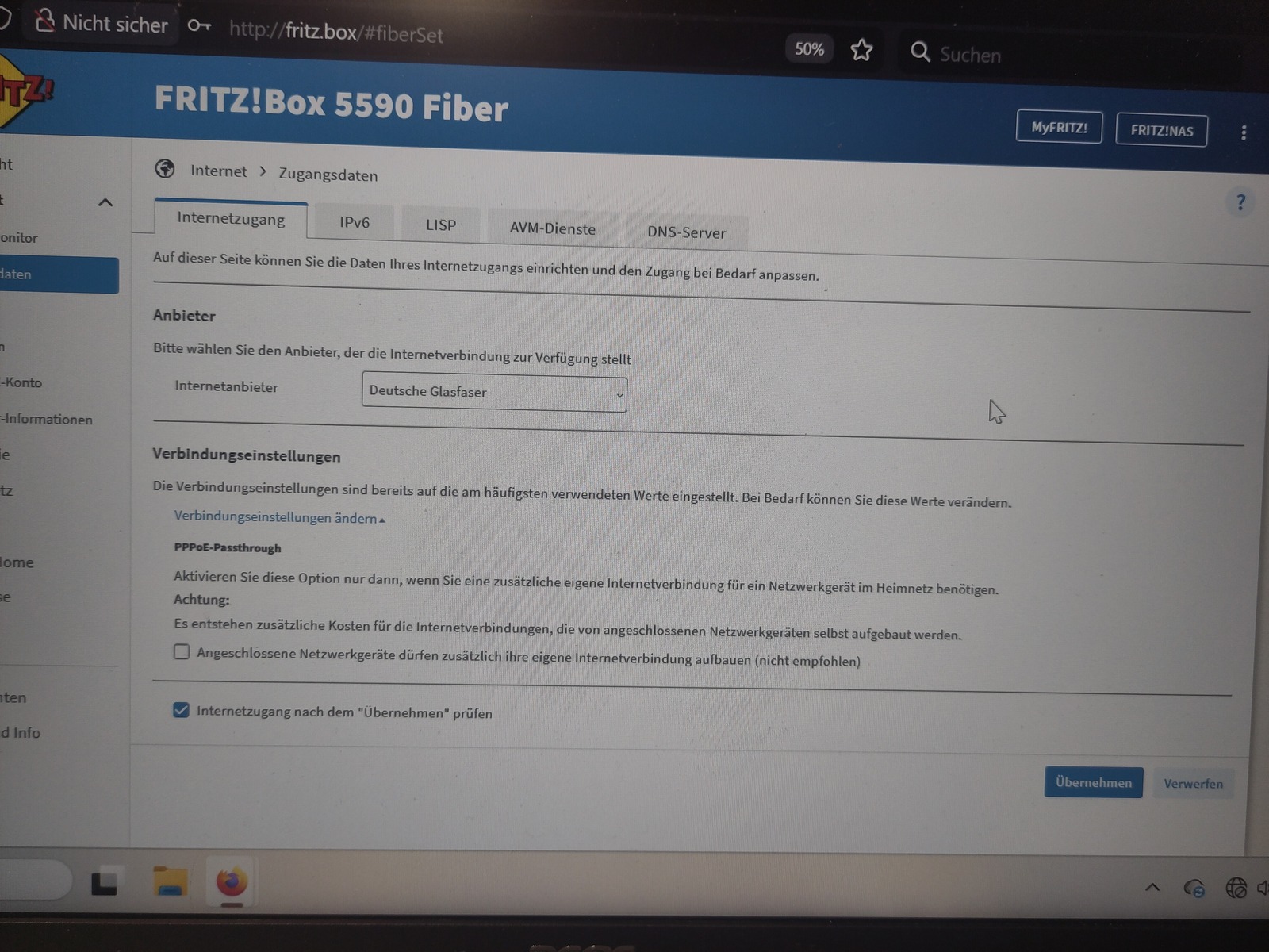

    Anbei die gewünschten Screenshots

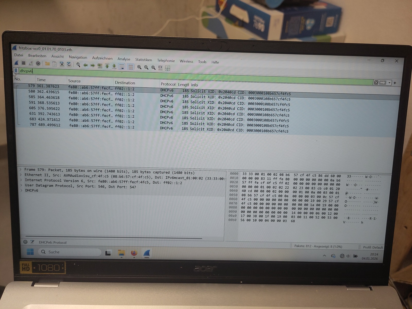

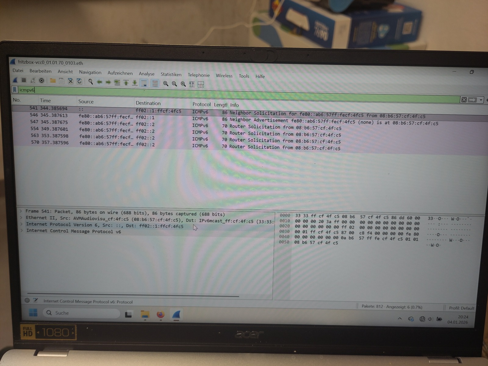

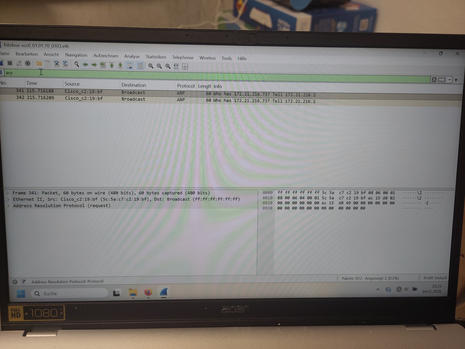

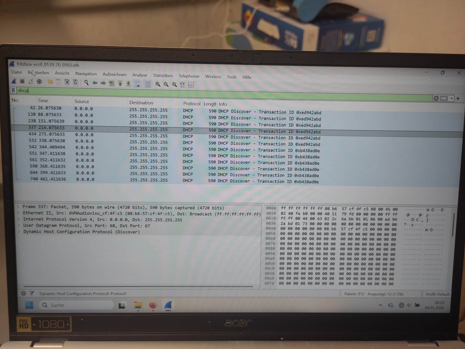

    Paketmitschnitte etwas gefiltert

  • Deutsche Glasfaser: Keine IPv6-Adresse

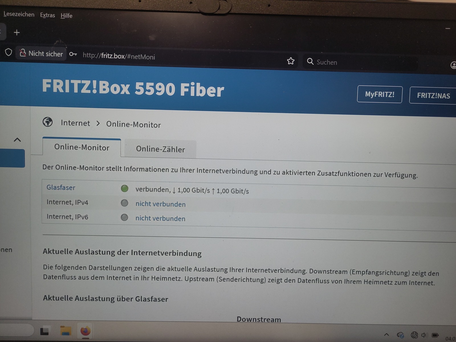

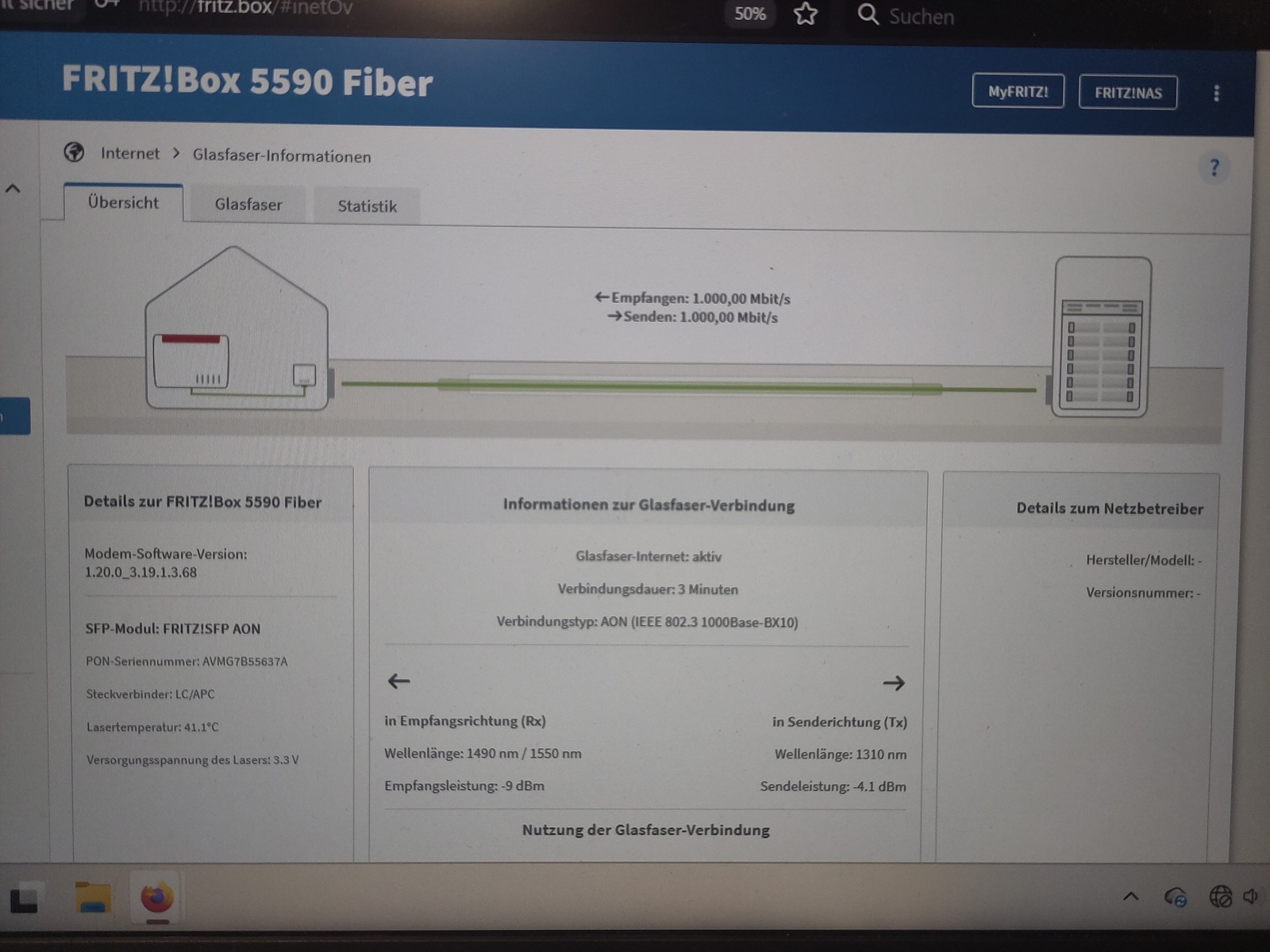

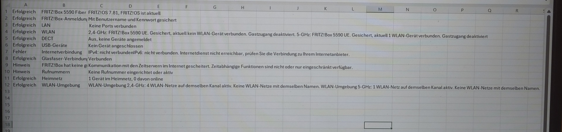

    Hier noch die Informationen vom Router 5590.

    Alles klar. Habe jetzt den alten Router abgestellt und melde mich in einer Stunde bezüglich der 5590 Informationen.

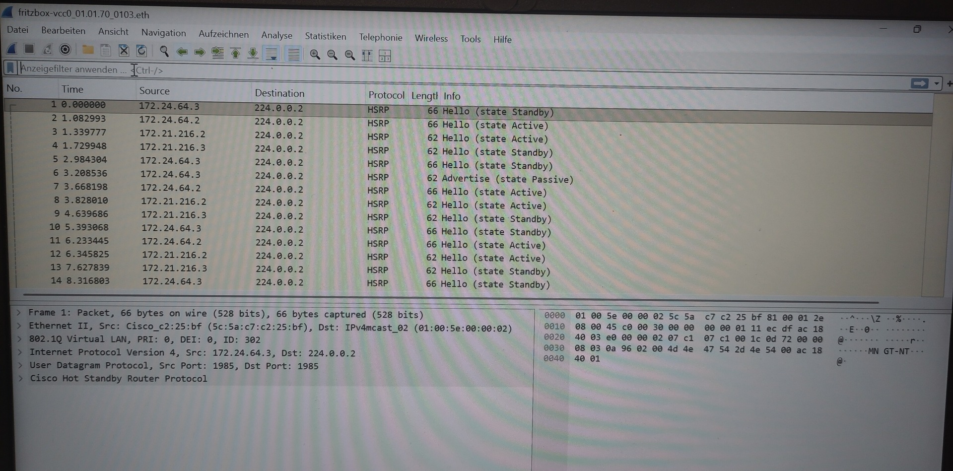

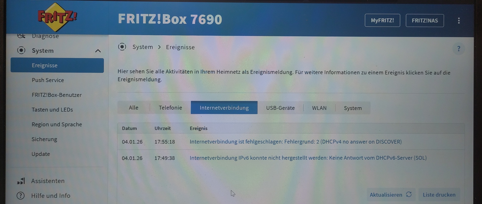

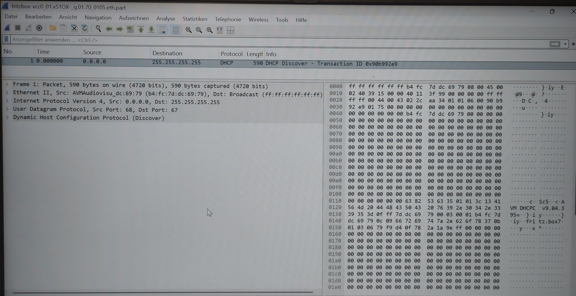

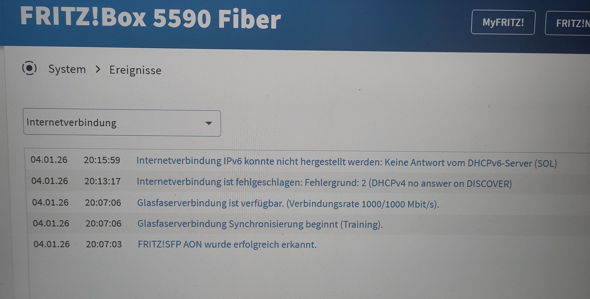

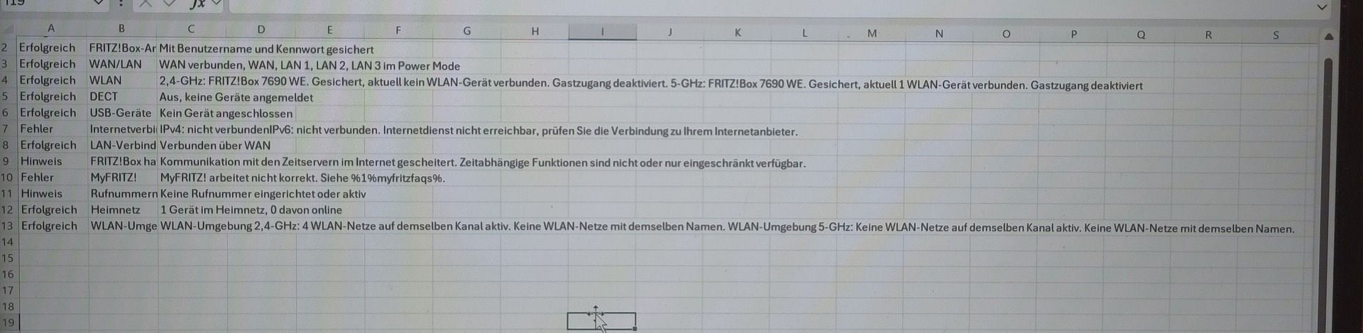

    Ich bin jetzt noch mal beim Mietgerät 7690. Dort habe ich jetzt ein Paketmitschnitt hinbekommen (siehe Anhang)
    ONT Modell: Fiber Twist-P2410
    Im Anhang findet ihr auch ein Screenshot von der Diagnose und den Ereignissen.

    Bei meinen ersten Test hatte ich den AON Stecker benutzt. Beim zweiten Test den GPON Stecker und da kam ich zum gleichen Ergebnis wie mit dem 7690 Router. Keine Internetverbindung und keine Glasfaserverbindung. Ich werde nachher noch mal die Paketmitschnitte versuchen.

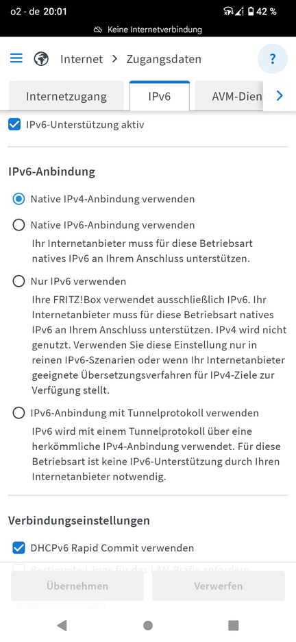

    • 1. Januar 2026 um 20:09
    Die IPv6 Unterstützung ist bereits aktiv.
