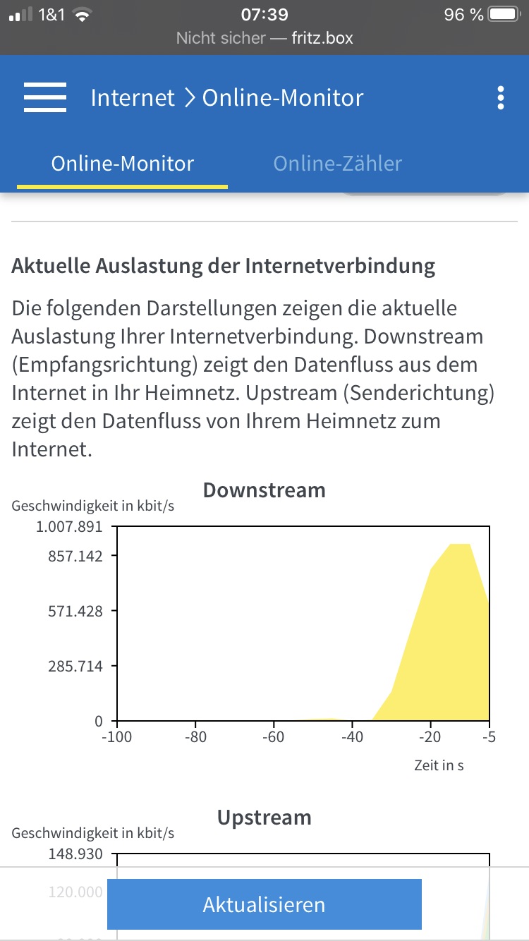

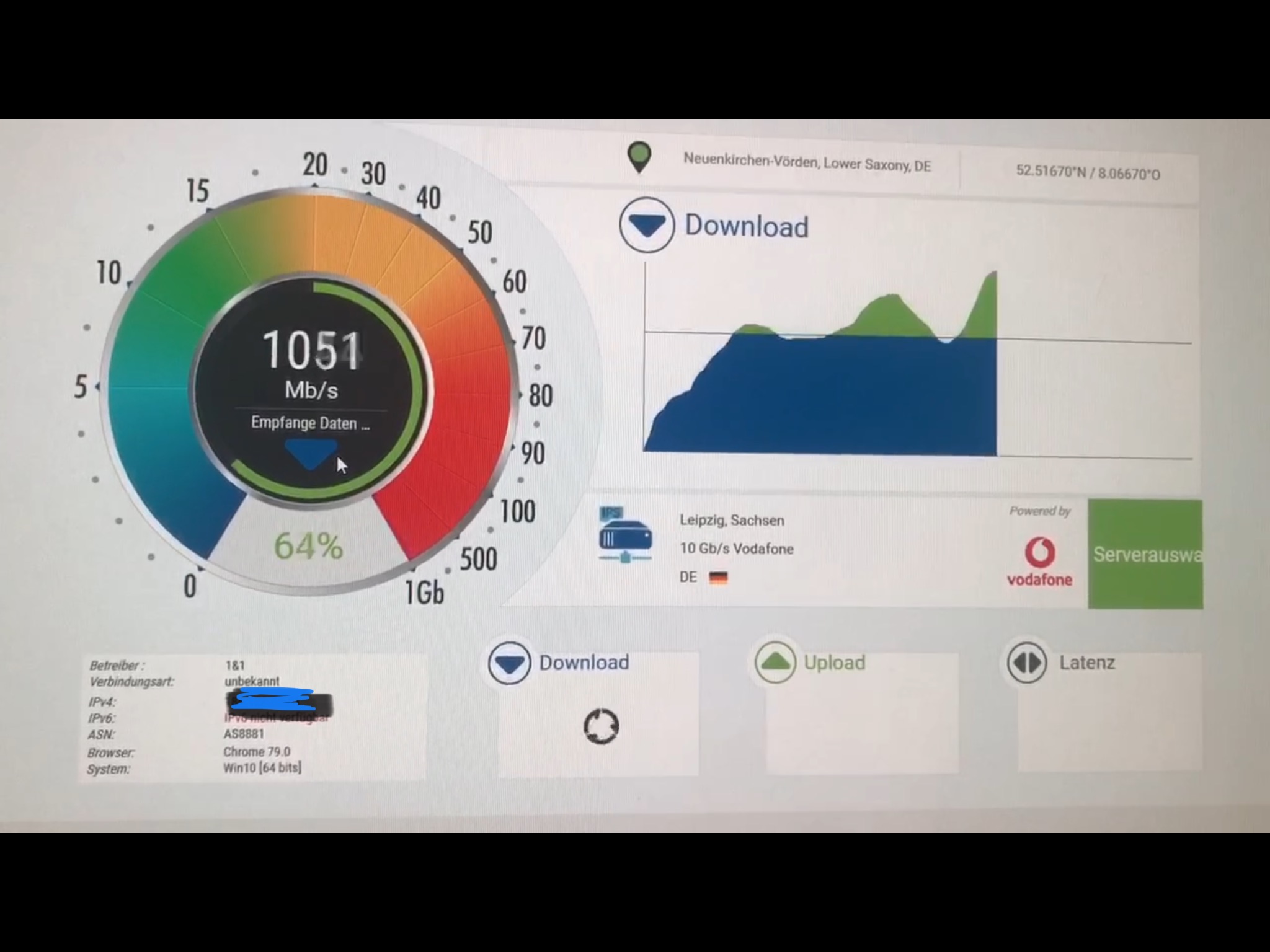

    der Fehler wurde gefunden. Die Fritzbox liefert jetzt super Leistung. Es lag an der falsch gesetzten VLAN-ID von 7 statt 101.
    Die Fritzbox wurde von 1und1 eingerichtet. Wir bekamen keine Zugangsdaten, nichts. Erst als wir mit einer fristlosen Kündigung gedroht haben, hat man uns alle Unterlagen gegeben unter anderem auch die Konfiguration von VLAN. Und siehe da, der Techniker von 1und1 hat die falsche VLAN eingetragen. 7 ist typisch für Deutschland, bei uns jedoch nicht. Aus welchen Gründen auch immer ist die bei uns 101.
    ich frage mich aber, wieso hatten wir unter falscher VLAN Id überhaupt Netz und auch noch mit 50-100 Mbit? Ich kenne VLANs von unseren Netzwerken, die logisch getrennt sind. Mit falscher ID oder Tag läuft gar nichts.

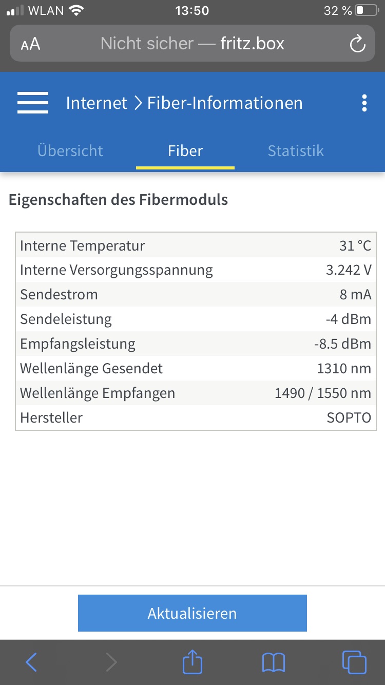

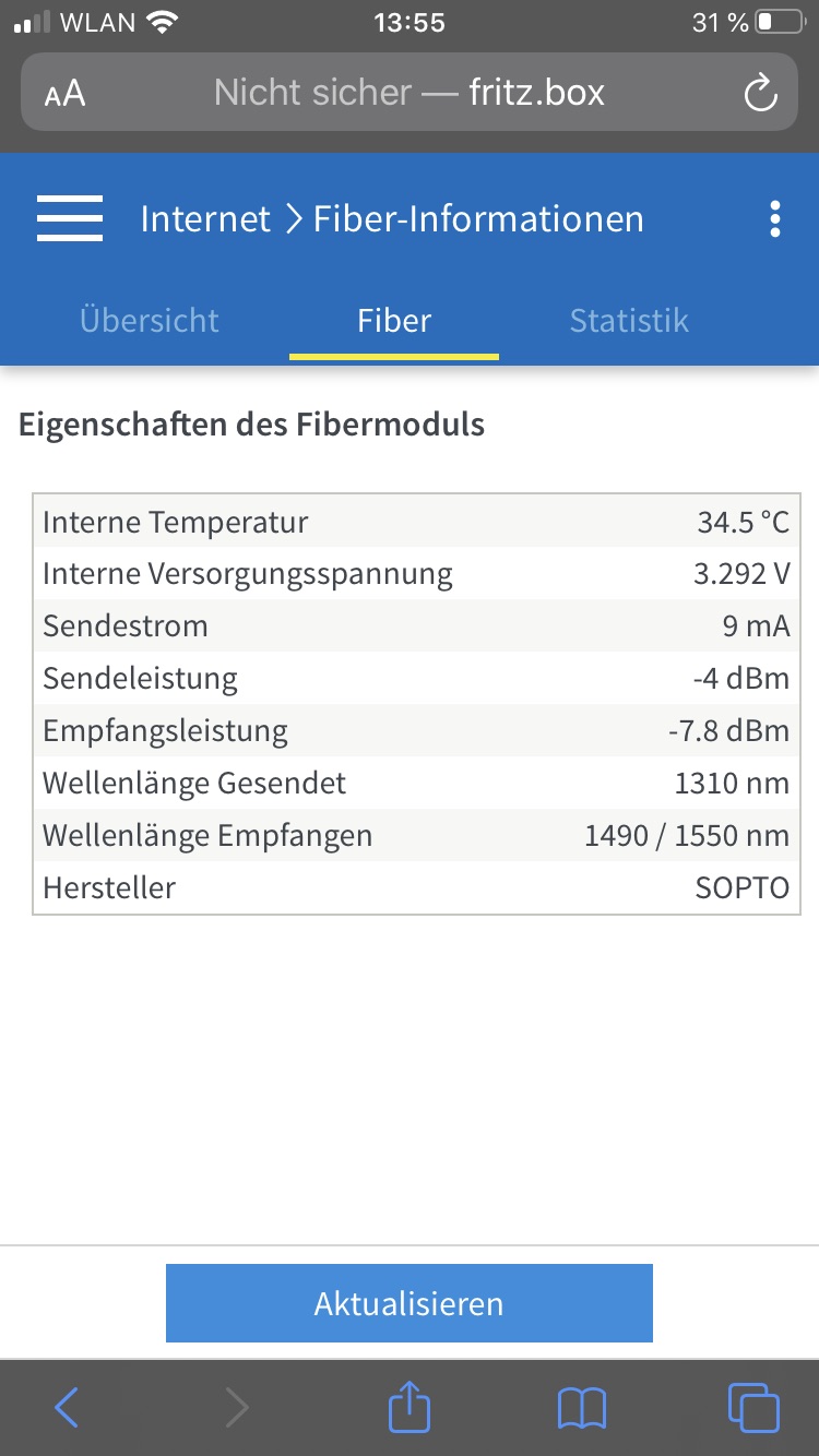

    Vielen Dank. Ich habe mir schon gedacht, dass die Signalwerte ok sind.
    Ich gehe auch davon aus, dass die AVM einfach zu klein ist für unser Netzwerk. Ich werde nach den Ferien einen Medienkonverter und Softwarerouter anschließen und dann sehen wir weiter.

    Die LWL Leitung haben wir im Haus um ca. 50 Meter verlängert. Wir dachten, die LWL Verlängerung wäre defekt und haben eine 2. gemacht. Die Signalstärken habe ich angehängt, einmal ohne und einmal mit Verlängerung der Glasfaser. Die Signalstärke hat sich kaum verändert. Sind die Werte OK?
