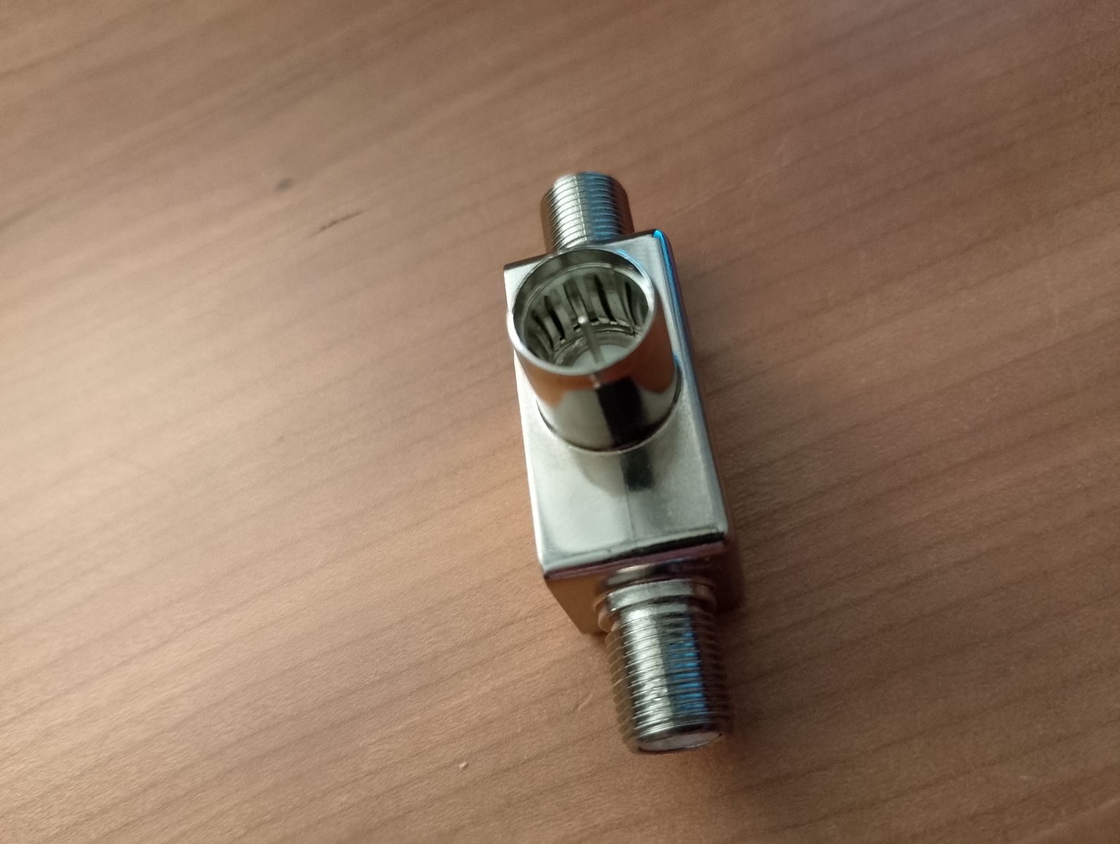

    Ist das nicht so ein Quick-Connect für F-Stecker?
    In der Tat. Das war wohl zu einfach. F-Stecker rein. Sitzt und passt. Erinnert mich an die Frage, wie kriegt man eine Giraffe in den Kühlschrank? "Kühlschranktür auf, Giraffe rein, Kühlschranktür zu.".... :):)
    Vielen Dank für diesen simplen aber effektiven Ratschlag.

    Hier ein Foto des Anschlusses des Splitters

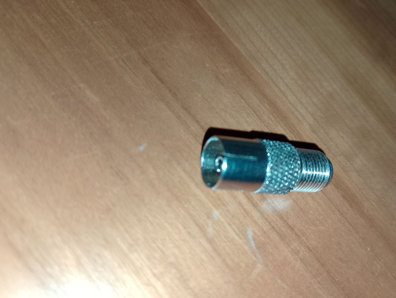

    demnächst bekommen wir einen Glasfaseranschluss. Um die Verteilung im Haus sicherzustellen, habe ich entsprechende Produkte für Multimedia über Koaxialkabel gekauft (Gigacopper). Ich hab jetzt nur das Problem, dass ich den den Anschluss zu den Koaxialdosen nicht in den Splitter / die Einspeiseweiche gesteckt bekomme. Es handelt sich um das Produkt "Axing TZU 40-05 RF- und EOC Einspeiseweiche(Splitter)". Der Splitter-Ausgang zu den Koaxdosen sieht aus wie ein Koax-Anschluss. Eine Adapterkupplung zwischen einem Koax-Anschluss und dem F-Stecker(Verteiler zu den Koaxdosen) war dabei. Ich bekomme die Koax-Seite dieser Adapter-Kupplung nicht in den (angeblichen) Koax-Anschluss des Axing-Splitters rein. Habs auch schon mit größerer Kraft versucht, aber der Stecker will einfach nicht reingehen.
    Weiß jemand Abhilfe?
