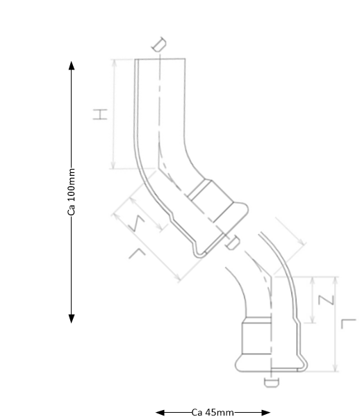

    Ich habe daheim ein Edelstahlrohr gefunden das passt. Am oberen Ende müsste ich allerdings noch ein "S" mit Fittings drauf machen um etwas von der Ecke weg zu kommen. Ich würde dafür zwei 45° Fittings gemäß Anhang verwenden. Bei solchen Biegungen gibt es später mit der Glasfaser kein Problem oder? Nach den Fittings fahre ich in die 90 Grad Mauerdurchführung von FILO Form (https://www.filoform.de/ftth-90-einfuhrungselement)

    Wird Edelstahl (oder Metall allgemein) nicht heiß und dann kritisch für das Speedpipe-Rohr? Oder kann das üblicherweise hohe Temperaturen ab?
