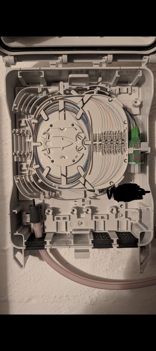

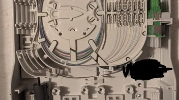

  • Erfahrungen Hausbesitzer kostenloser Gebäudeanschluss mit oxg.de
    • dom34
    • 3. Dezember 2025 um 00:56
    OXG hat die Tage das Kabel bei uns im MFH eingeblasen und ich würde gerne den Aufbau des HÜP verstehen (8 Parteien Haus).
    Was macht das kleine silberne Element (rot markiert)? Eine Faser geht rein, 8 kommen raus. Ist das schon ein Spliter? Habe gedacht das passiert erst auf der Straße. Das Kabel kommend von der Straße hat locker über 15 Fasern. Wofür dann aber die 9 gespleißten Fasern?
    Danke!
