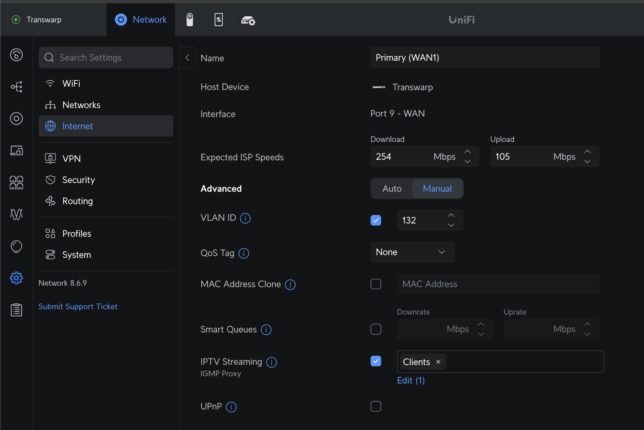

    So wir schreiben den23.12.2024 und die UDM wird am WAN Port mit dem Vlan 132 konfiguriert. Sekunden später stehen 250 Mbit anstatt 6 zur Verfügung. das ich das noch erleben darf.

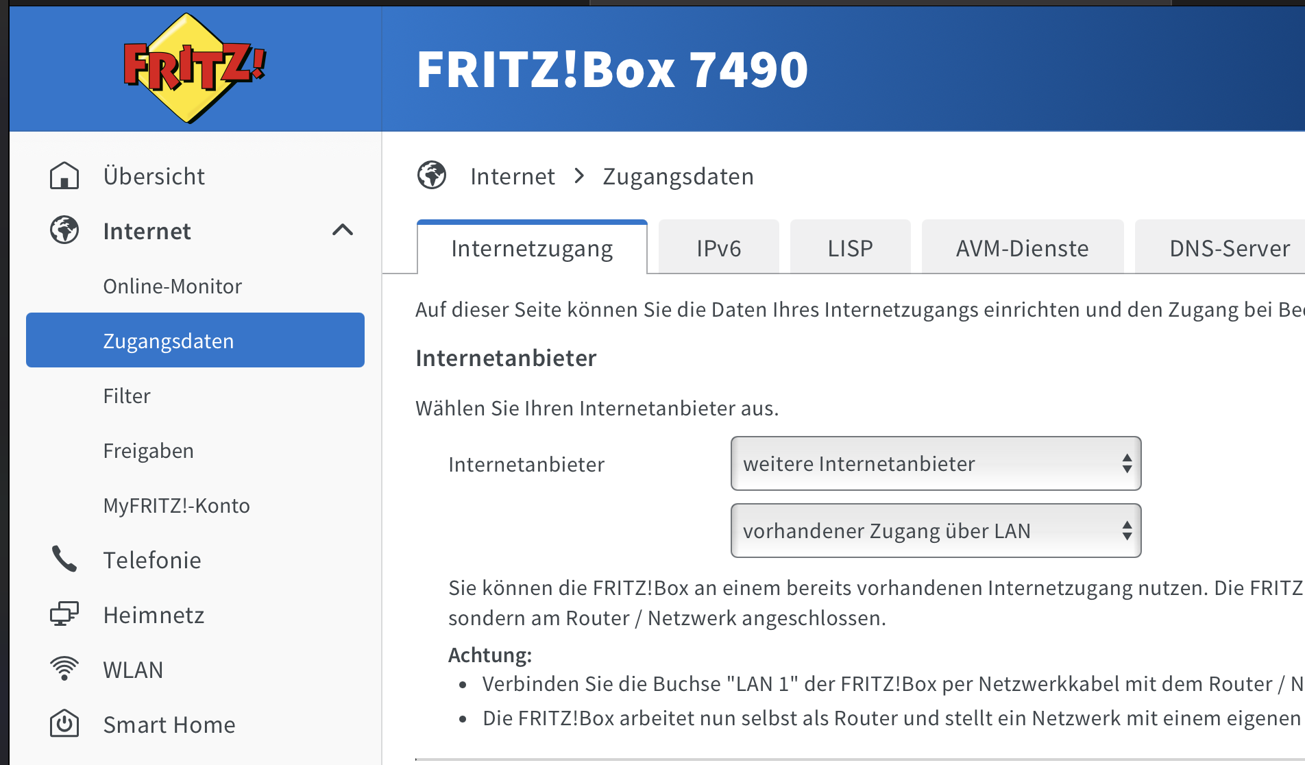

    Die FRITZ!box hinter die udm als Client gehängt und Telefon funktioniert auch sofort. Dynamische feste ip vorausgesetzt.
    Ich bin begeistert. Jetzt zu Weihnachten ein yealink Sip T58W Pro geschenkt bekommen. Nun zu meiner Frage: Kann ich das Sip Telefon auch ohne FRITZ!Box. Installieren? 16 Konten kann das Relefon. Jede Rufnummer ist doch ein Konto oder falsch gedacht? Wenn das geht kann ich die FRITZ!box komplett entfernen . Oder brauche ich die FRITZ!Box immer . Wäre cool wenn das jemand beantworten könnte. Die ersten Versuche sind fehlgeschlagen weil die Felder anders heißen als bei eon angegeben .Vielen Dank

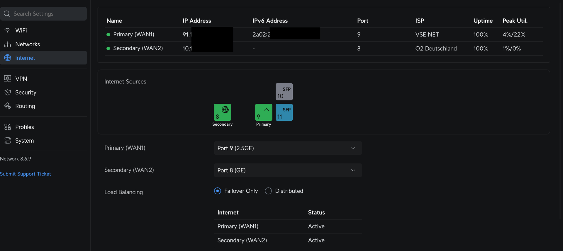

    Gerne. Tarif habe ich auch wie du mit Public IPv4. Das Nokia ONT hängt via Ethernet an Port 9 dran und dann die nachfolgenden Einstellungen entsprechend der Screenshots.
    Eine Fritzbox (als VOIP Client, LAN 1) hängt via Ethernet auch an einem Unifi Port. Bis auf ein eigenes Vlan ist da nicht besonders.
    WAN-Konfiguration Fritzbox:
    VOIP entsprechend Portal
    Das Yealink Gerät sollte auch nach eintragen der Daten als VOIP Client funktionieren.
    Moin, eine Frage habe ich noch. Du hast am Wan Port DHCP6 eingeschaltet mit Prefix Delegation 60.
    Ich finde bei eon nur ipv4.
    Oder einfach zur Sicherheit eingetragen?
    Und wie kommst du auf den Wert 60 den finde ich auch nirgends bei der EON Schnittstellenbeschreibung. Dank und Gruß

    Ich betreibe eine Unfi UDM SE an einem Eon-Highspeed Anschluss. Klappt alles und kurze Abbrüche kann ich nicht feststellen.
    Was aber spannend ist, dass die Latenzen ab und zu ( > 5 Tage und < 3 Wochen) wechseln. Einmal im Schnitt 9msec und dann plötzlich 14msec im Schnitt. Kurz vor dem Wechsel zeigt mein Monitoring eine kurze Downtime (< 5 min) an.
    IPv6 geht auch ohne Probleme. Hat ein wenig gedauert die passenden Einstellungen auf Basis der Fritzbox Doku zu finden, aber folgendes funktioniert:
    Voip über das Standard-INet-VLAN geht ebenfalls ohne Probleme. Die Login-Daten aus dem Service Portal funktionieren ohne Anpassungen.
    Probleme gab es nur bei der Rufnummerportierung. Eon unterstützt laut Hotline und Techniker nur 3 Nummern, aber im Portal haben wir 4 (inkl. Login Daten).
    Hallo Norschel ,
    kannst du mir kurz erläutern wie du deine UDM SE angeschlossen hast. öffentliche IP habe ich auch geordert. Ich setze eine UDM Pro ein und möchte diese am WAN Port 9 direkt mit dem ONT verbinden. Wenn ich das richtig sehe muss hier hier doch nur auf Manuelle Einstellung gehen und das VLAN 132 hinterlegen, mehr nicht und das Internet sollte schon mal laufen.
    Um Telefon zu bekommen müsste ich dann die Fritzbox als Client einsetzen und hier ohne VLAN 232 Eintrag die SIP Daten hinterlegen richti?
