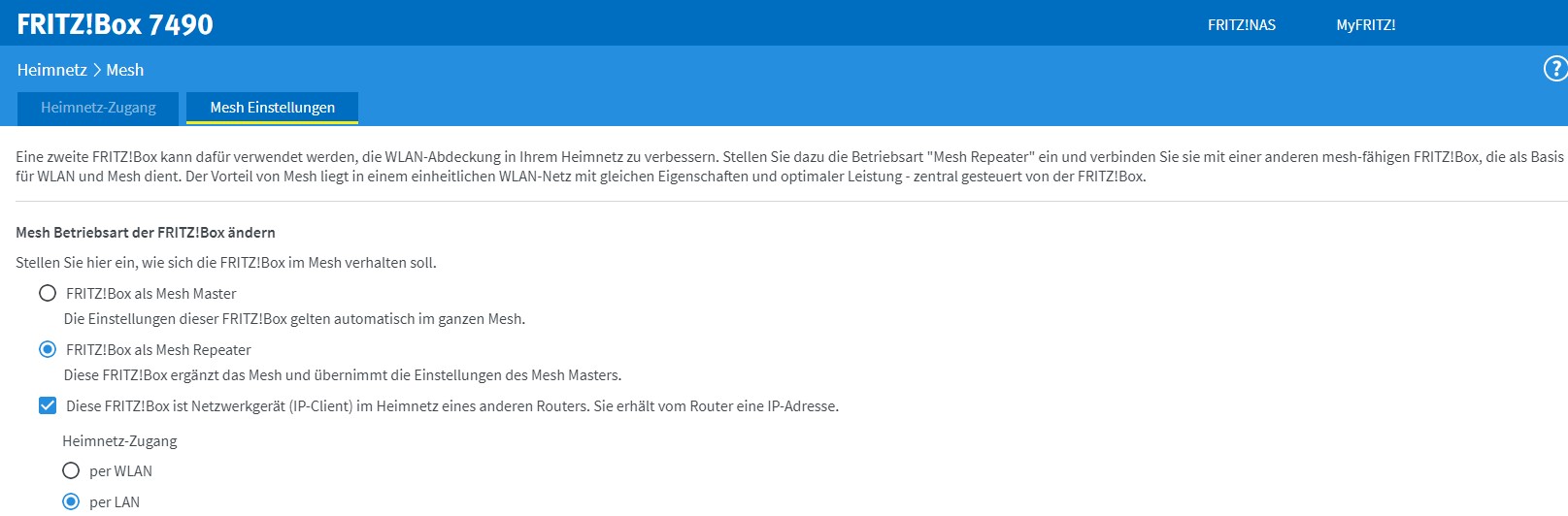

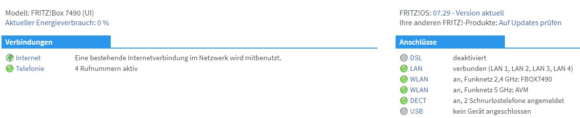

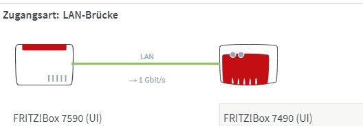

    Also noch Folgendes:
    die FB7590 ist in meinem A-Zimmer, wo auch das Tel-Anschluss ist und auch der DG-Anschluss kommt. Die FB7490 diagonal, 30 Meter Kabel weiter im Wohnzimmer und versorgt alle Audio-Video Geräte und per WLAN deckt den Wohnzimmer und Gartenbereich und so soll es auch bleiben.
    Sie ist per AVM Mesh mit FB7590 verbunden.
    Daher 2 Fragen:
    - was heißt " wie die Konfiguration aussieht " , wie soll sie dann aussehen damit es keine Änderungen gibt?
    - was bitte bedeutet " äquivalent einrichten" ?
    Daher plane ich die FB7590 an den NT anzuschließen und möchte so weit wie möglich die FB7490 mit den Einstellungen behalten?
    Grüße, sieg
